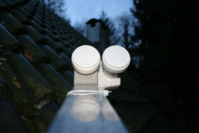

Foto 2 is een monoblock op sirius en thor. Schotel staat op thor.

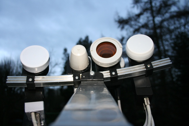

Een triax multiblock rail (4 lnb's) met om te beginnen 2 lnb's en een diseqc 4/1 switch is denk ik in jouw situatie de meest optimale uitgangspositie, je kunt per lnb de skew instellen en door schuiven op de rail ook de meest optimale positie van de lnb's instellen.
Kosten? triax rail = 20 euro; 2x Alps (raket) = 20 euro; diseqc 4/1 inclusief 5 F-stekker = 4 euro; verzendkosten niet inbegrepen. Wel zoeken op de duitse iebee site.
