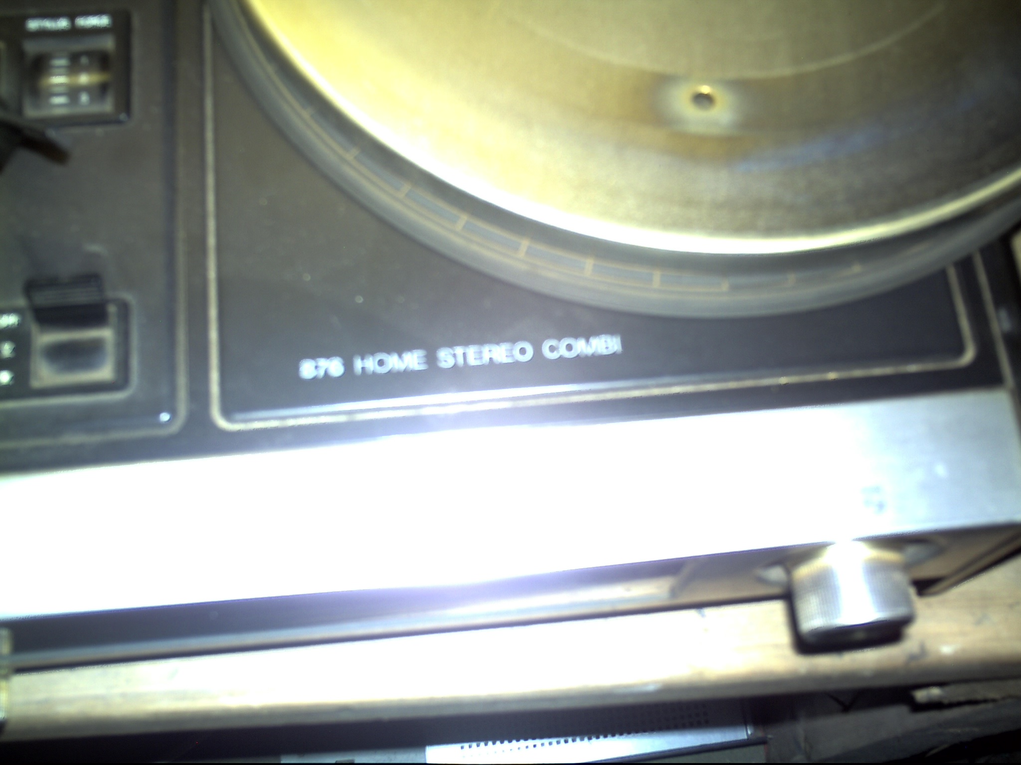

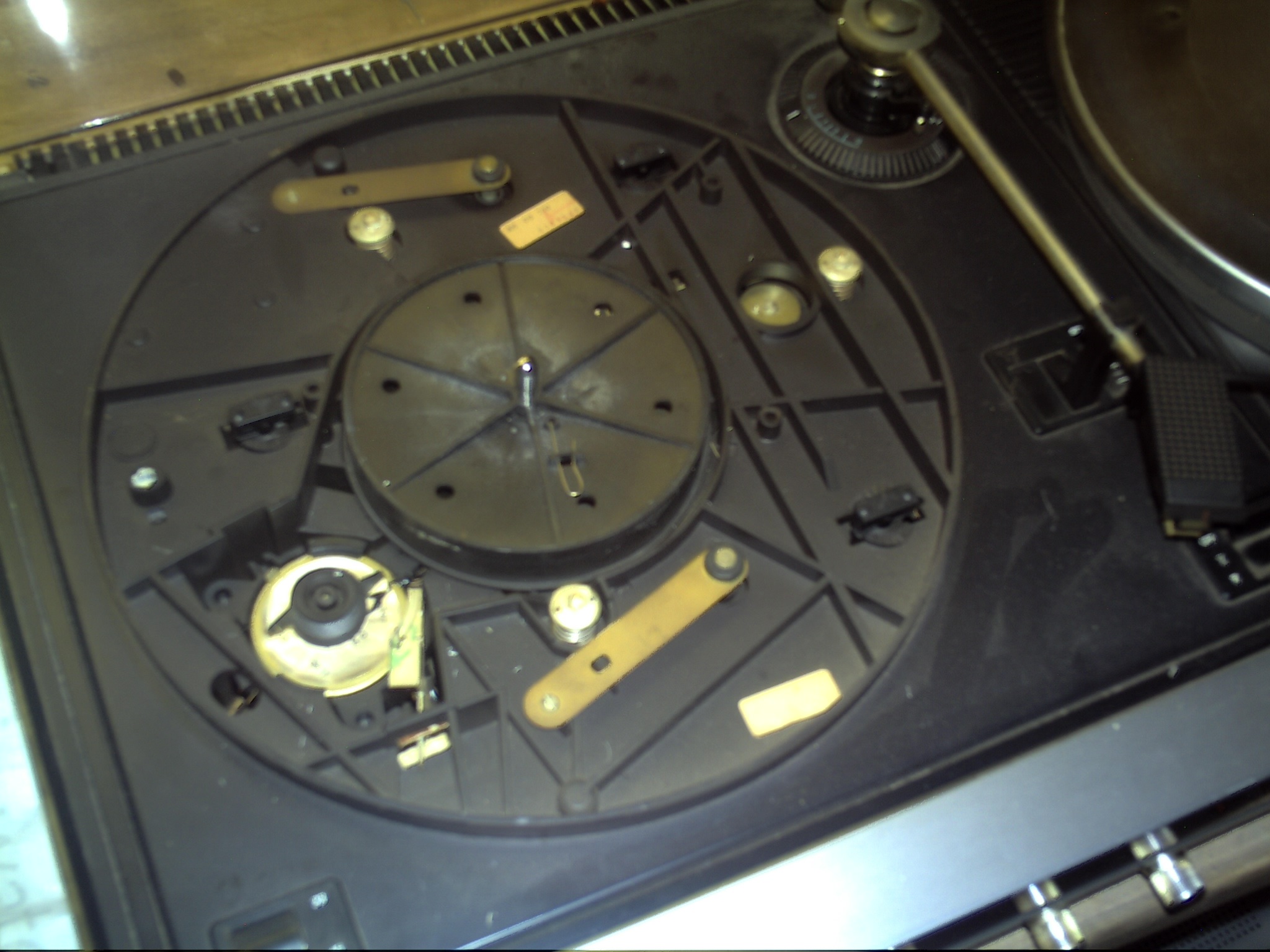

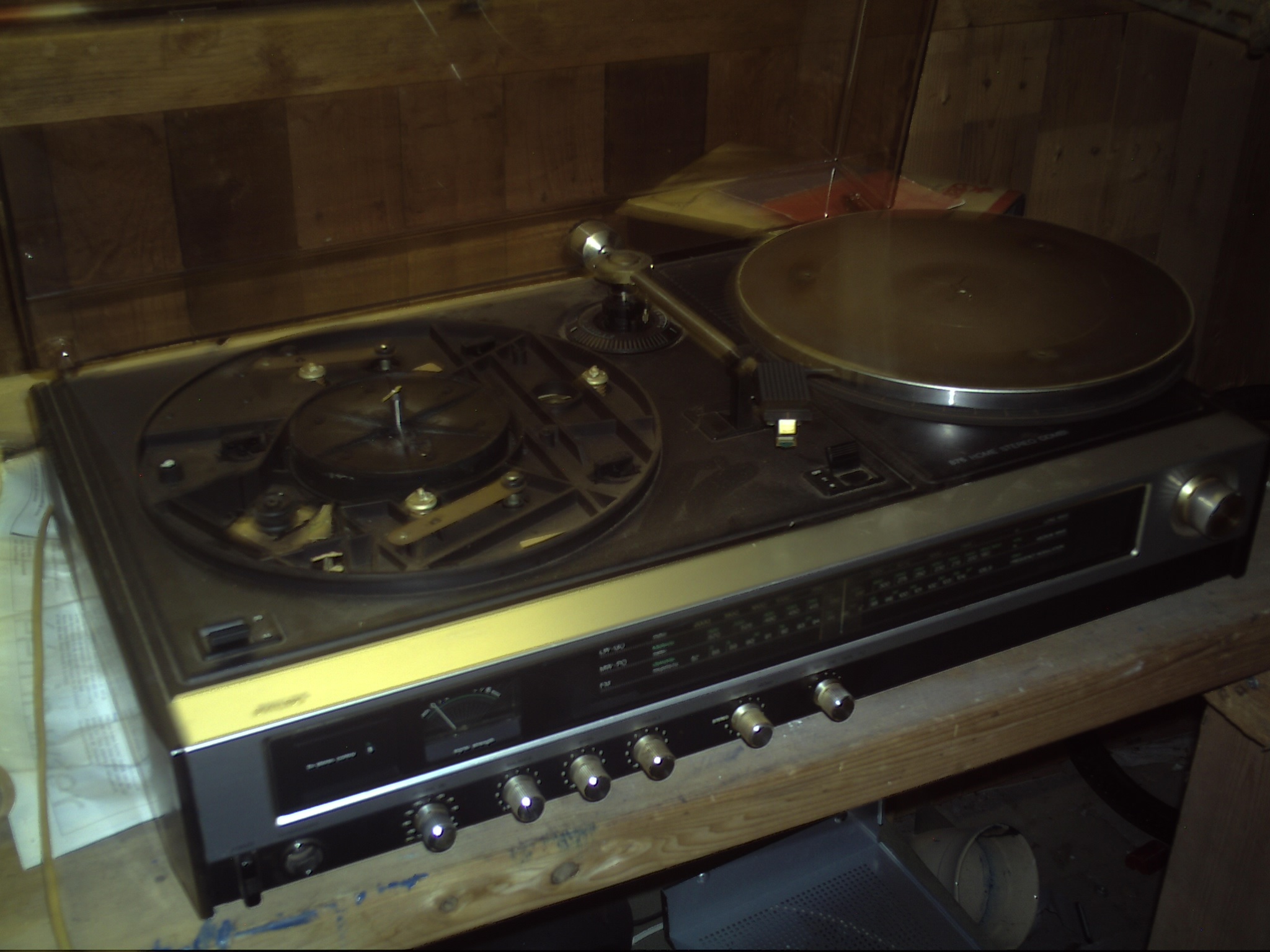

Hellum Geplaatst: 13 februari 2008 Auteur Delen Geplaatst: 13 februari 2008 bedoel je deze foto's ? MVG. Gerard If history repeats itself, and the unexpected always happens, how incapable must Man be of learning from experience. -George Bernard Shaw Link naar reactie Delen op andere sites Meer opties om te delen...

DeBeek Geplaatst: 13 februari 2008 Delen Geplaatst: 13 februari 2008 is een 22AH876 een oudje,,1975 of daar nog iets voor is ?? Link naar reactie Delen op andere sites Meer opties om te delen...

DeBeek Geplaatst: 13 februari 2008 Delen Geplaatst: 13 februari 2008 Verhaal klopt bijna. alleen zit er geen platte snaar op maar een vierkante van ong 1.5 MM. Maat van de oude snaar moet je kleiner nemen, dat ding wordt na al die jaren net kauwgum, Zelf heb ik hier niet een N4450 Tape recorder staan waarvan de snaar compleet blubber was geworden, je kon hem tot 1 mtr uitrekken.. de werkelijke waarde van de snaar was kleiner dan de gemeten waarde... Denk dat je met 125 mm aardig goed zit.... Link naar reactie Delen op andere sites Meer opties om te delen...
