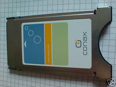

JohnT Geplaatst: 3 juli 2008 Geplaatst: 3 juli 2008 Ik heb een Samsung LE40F86 en met een Conax EuroCAM 4.00 kaart, zie foto in bijlage. Gekocht voor 24,98 euro in duitsland via wereld's bekendste internet veilings site. En dit werkt goed, althans niet in de kwaliteit die je graag zou wil zien en verwacht maar wel in KPN's hoge 'ministek' televisie kwaliteit. Inderdaad digitale kwaliteit, jammer dat mijn analoge ogen dit ook zo goed kunnen waarnemen die digitale kwaliteit! Het lijkt meer op DVB-H bedoelt voor een mobiele telefoon. Vergeet DVB-T in Nederland zoals het nu is, leuk voor TV in de auto met je kinderen op de achterbank. Snel weer terug naar DVB-S of DVB-C. Philips DBoxII-ide sat, Sagem DBoxII-ide cable, Nokia DBoxII cable, Sky Digibox, Samsung DCB-9401R, Topfield TF5300k, DCB-H360R.
