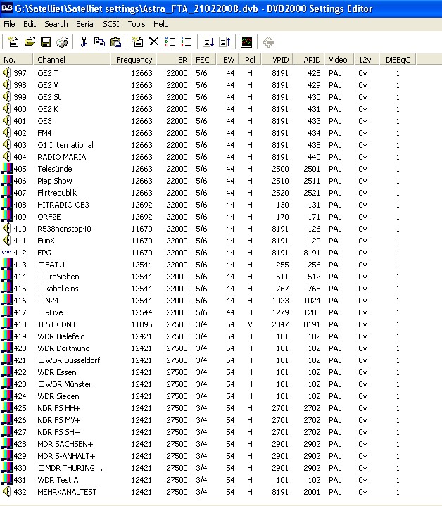

Zo te zien hebt ge de goeie bootloader en moet er dus niet hardwarematig gesleuteld worden aan uw toestel. Om uw toestel bruikbaar te maken voor DVB2000 moet ge dus nieuwe software laden. Dit moet eenmalig gebeuren met het programma "Serial download server 1.2 ". Bij deze software is ook de uitleg (engelstalig) hoe ge het moet gebruiken. Indien ge exact de handleiding volgt duurt het 15 min om de nieuwe software te laden. Wat er geladen moet worden kan ik u bezorgen, alsook het programma SDL12. Eenmaal DVB2000 geïnstalleerd is kunt ge ofwel zelf uw settings laden via uw schotelopstelling ofwel kan ik u deze van Astra en Hotbird doorsturen. Met DVBEdit kunt ge nu mijn of uw settings bewerken en daarna via een "nulmodemkabel" doorsturen naar uwe Nokia. Wat bijlage of links betreft moet ik eerst zelf nog eens nazien wat hier mag en niet mag.

Met DVB2000 software kunt ge veel zelf instellen op uw tuner en kunt ge dus ook via DVBEdit de kanaallijsten bewerken en de programma's rangschikken volgens eigen voorkeur.Dit alles gebeurd op de PC en gaat dus zeer gemakkelijk en daarna doorsturen naar uw tuner via de nulmodem kabel.
