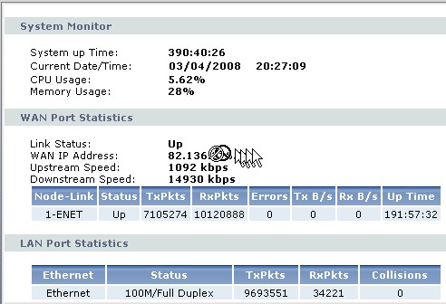

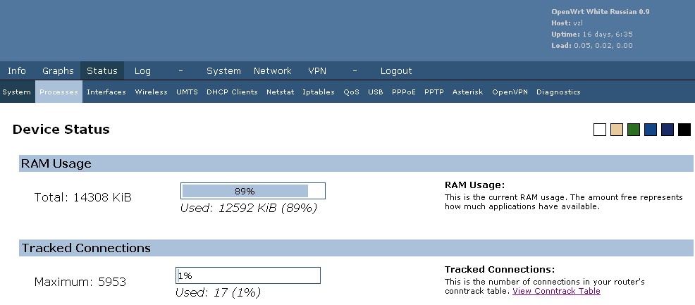

chrisch Geplaatst: 4 maart 2008 Geplaatst: 4 maart 2008 In theorie zal dit best wel van toepassing zijn. Maar even ter relativering. Ik zit nu met 1150kb/s van usenet te downloaden, tegelijkertijd te surfen en een bestand van m'n NAS te kopiëren met 4,5Mbyte/s. Volgens mijn screenshots zitten de zyxel en linksys beiden duimen te draaien, of interpreteer ik dit verkeerd? mvg, Chris Logic will get you from A to B. Imagination will take you everywhere.
