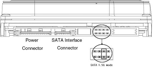

jaw Geplaatst: 26 maart 2008 Geplaatst: 26 maart 2008 Ik heb er wel een Samsung in zitten en daar mee zijn de problemen het zelfde, dus het is niet alleen Seagate. TF 7710 pvr CI Aston 2.18 Samsung 320 GB (HD320KJ) TP7710HDPVR * 23331/L1.01/V.2.13/HSCB.7.00.24 Juli-31-2008* DUO LNB Twin * Aston seca DUAL 1.07 CI module 2.18 * LNB gescheiden
wiscel Geplaatst: 26 maart 2008 Geplaatst: 26 maart 2008 Ik begin nu toch echt te vermoeden dat het hele probleem rond de 7010 aan de harde schijf ligt. Sinds ik deze los gemaakt heb, heb ik geen problemen meer. Verschillende CAMS gebruikt, Aston 1.05, 1.07, MediaGuard in slot 1 en Matrix Reborn in slot 2, en alles gaat prima. VU+ Ultimo 4K
WPW Geplaatst: 26 maart 2008 Geplaatst: 26 maart 2008 Origineel bericht van: jaw Ik heb er wel een Samsung in zitten en daar mee zijn de problemen het zelfde, dus het is niet alleen Seagate. Samsung 320 GB (HD320KJ) En als je de SATA-I jumper erop zet? gr, WPW. -=[Deze ruimte is opzettelijk leeg gelaten]=-
