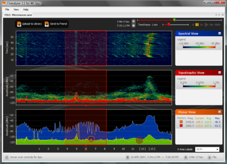

looney2 Geplaatst: 16 maart 2008 Auteur Geplaatst: 16 maart 2008 Dank voor de uitleg. Kan je uitleg volgen Alleen stoort een magnetron rond stralend of gericht en hoe sterk is zo`n straling ik bedoel in wat voor een afstand en sterkte moet je dan denken. Valt je verbinding weg binnen 10 meter ofzo? overigens zal ik mijn buurman vragen om over te stappen van 10 naar channel 6 Er zijn dan 1,6 en 11 in gebruik. HALLO [deze text leest u alleen als u een illigale versie van windows heeft]

theparasol Geplaatst: 18 maart 2008 Geplaatst: 18 maart 2008 Origineel bericht van: looney2 ik bedoel in wat voor een afstand en sterkte moet je dan denken. Valt je verbinding weg binnen 10 meter ofzo? Afhankelijk van de magnetron. Geen pijl op te trekken. meestal valt je verbinding niet weg maar als je al op randje zat gaat hij eraf. Je overdrachtspeed gaat er wel flink van wapperen ook als je dicht bij ap zit. Nogmaals, niet iedere magnetron heeft dit hoor. Alleen als de boel "lekt"
