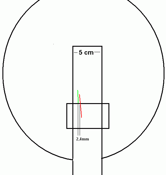

Als je al een grote schotel hebt staan kun je hem toch even verdraaien, om te proberen? Dus je ontvanger afstemmen op een regionale zender op Astra 1E, en dan de schotel verdraaien tot je ontvangst hebt - of niet...?
Als je de beginsituatie vastlegt - met wat doorlopende krasjes op de beugels en de buizen - zet je alles na je experiment in één minuut weer terug.
Ik deed het vroeger zo:
Tussen Astra 1 en Astra 1E zitten 4,3 graden. Een buis is 360° rond. Dus moet je 4,3/360=0,012 van de buisomtrek draaien. Bij een 5cm buis is dat Pi.R.R.0,012=0,24cm=2,4mm; bij een 4cm buis 1,5mm. Dit teken je ook af op de buis, naast de andere kras, en dan draai je de buis+schotel naar de nieuwe positie, tot de krassen weer doorlopen.
Rood is doorlopende kras van de beginsituatie, groen de nieuwe kras, 2,4 mm verder.
