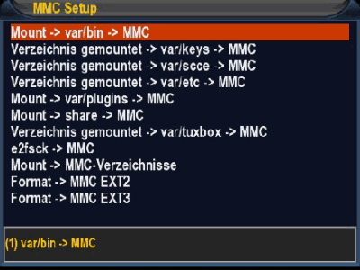

metropar Geplaatst: 6 april 2008 Geplaatst: 6 april 2008 denk dat je verkeerd denkt je kan op sd card wel degelijk var/bin var/keys etc kwijt zodat in minder in je flash hoeft te zetten maar kan natuurlijk ook zijn dat ik het mis heb gr metropar VU+ DUO met Blackhole 1.7.8 +hbbtv .dreambox7000,500plus,nokia 9500, nokia9600 ,dbox2
