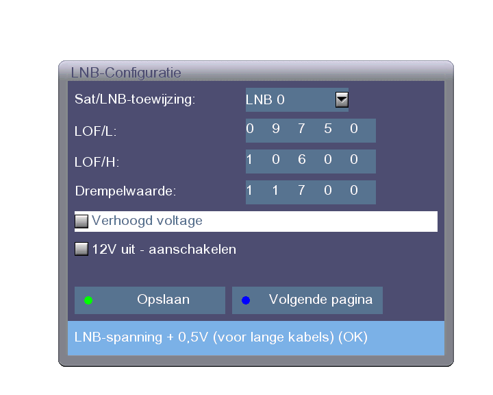

JackieX Geplaatst: 4 april 2008 Delen Geplaatst: 4 april 2008 Origineel bericht van: Bonanza Beste medesatters, Ik heb al enkele jaren een dreambox en een triaxschotel waar en rol van 100 meter kabel tussen zit. Dat is nooit een probleem geweest. (die 100 meter) Nu ben ik een klein jaar geleden verhuist en woon nu midden in het bos. Dus dan maar een 20 meter hoge mast geplaatst waar de triax aan hangt. De schotel hangt op 16 meter hoogte vanwege de hoge bomen. De laatse paar maanden heb ik echter signaalverlies of iets dergelijks. De ontvangst van bv Nederland 1 2 en drie geeft geen probleem. SBS6 komt meestal geblokt binnen en veronica al helemaal niet. Dus nieuwe lnb gezet, maar dat helpt niet. Nieuwe Visiosat met 4 koppen gezet, helemaal geen beeld. Het heeft niets met uitrichten te maken. Ik heb zelf al vele schotels geplaatst en heb er ervaring mee. Het viel me op dat de ledjes van de diqec (Triax)heel even uitgingen. Hij wil dus ook niet schakelen. Dan maar een nieuwe gekocht, en die doet het ook niet. Dan de triax weer naar boven gesleept en dan merkte ik pas dat er maar een 14 volt inplaats van de nodige 18volt op de kabel stond. Dan maar een nieuwe dreambox gekocht maar geeft het zelfde probleem. Wie weet hier een oplossing voor? Bestaat er iets om het signaal te versterken? groetjes Bonanza Je kan eens proberen bij LNB configuratie in het Satellietconfiguratie scherm de spanning te verhogen. Dit is een optie voor lange kabels. DM8000 DM800 en PLi gek Link naar reactie Delen op andere sites Meer opties om te delen...

Bonanza Geplaatst: 5 april 2008 Auteur Delen Geplaatst: 5 april 2008 Daarnet de dreambox weer eens opgestart na een hele dag hout zagen. Het heeft hier de hele dag geregend dat het giet. SBS geen beeld. Veronica geen beeld. Ber tussen 16000 en 44000. Film 1 perfect beeld ber 0. Na 10 minuten SBS6 perfeckt beeld. Ber nul. Ik snap er geen moer van. JackieX die prentjes komen die van een dreambox?? Ik heb er Gemini op staan en kan nergens in een LNB menu komen. Ik heb een dreambox 7000 en een 500. Ceesv ik heb alles geprobeerd met die LNB maar niets help eraan. Mijn Coax ligt een 50 tal meter ingegraven in een beschermde buis. Mischien dat de muizen eraan geknabbeld hebben. Ik blijf het vreemd vinden dat er op de lnb maar 14 volt aankomt terwijl dat 18 volt moet zijn. De nieuwe kabel die ik besteld heb zouw veel dikker zijn. Zo dik zelfs dat ik er verloop stekkers moet opzetten. Detais heb ik voorlopig niet over die kabel. Ik laat me verrassen. Ik ben het moe om elke dag een paar keer 16 meter hoog in die mast te kruipen. Alvast bedankt voor het mee denken. Bonanza Link naar reactie Delen op andere sites Meer opties om te delen...
JackieX Geplaatst: 5 april 2008 Delen Geplaatst: 5 april 2008 Idd plaatjes komen van een dreambox. Wel een dm7020. Je komt er via Menu, Instellingen, Satellieten en transponders, Satellietconfiguratie, Afwijkende configuratie en klik daar op de LNB's die het betreft. DM8000 DM800 en PLi gek Link naar reactie Delen op andere sites Meer opties om te delen...

Bonanza Geplaatst: 6 april 2008 Auteur Delen Geplaatst: 6 april 2008 JackieX, iderdaad, ik heb het gevonden, maar helaas het helpt ook niet. Yugi, ik heb al alle mogelijke zenderlijsten geprobeerd. Ook opnieuw inscannen helpt niet. Vandaag weer eenorm hoge Ber waarden. Afwachten wat die nieuwe kabel gaat doen. Bonanza Link naar reactie Delen op andere sites Meer opties om te delen...
