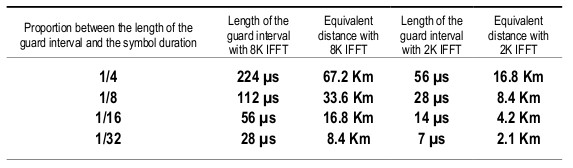

Ik heb nog een tabel gevonden: http://www.abe.it/pdf/H_en_DVBT_02_2004.pdf
Zie ook de bijlage. Met QPSK, CR 1/2 en GI 1/16 zou je 5,9mbit/s hebben, en met 16,8 kilometer zou het me niet verbazen als je veel steden goed kan dekken met 3 goed geplaatse zenders (op flatgebouwen ofzo) van 100W per stuk. En dan kan je dezelfde frequentie gezien het zeer lage vermogen volgens mij héél snel hergebruiken.

Waarom zou je niet 1/32 GI interval nemem als het een MFN zender betreft. Een langere guard interval heb je alleen maar nodig als er meerdere zenders in een netwerk staan. Als het maar 1 zender is dan zou ik de kleinst mogelijke GI nemen denk ik
Origineel bericht van: EdjeKroketje
Bij één zender wel ja, maar een ander idee is dus dat je denk ik vaak het gebied van een lokale zender kan dekken met pak 'm beet drie zenders van 100W (0,1kW) waarbij 1/16 dan eventueel van pas kan komen. Het verschil tussen 1/32 en 1/16 is ook maar 0,18mbit/s. En met 3x100W kan je denk ik dezelfde frequentie sneller hergebruiken verder in het land dan met 1x500W.

Het maken van een SFN brengt weer hogere kosten met zich mee omdat alles precies in de pas moet lopen. SFN adapter met GPS aan de MUX en GPS aan de zenderkant.
1 zender daarintegen steek je gewoon aan en dan maar gaan met die banaan.
