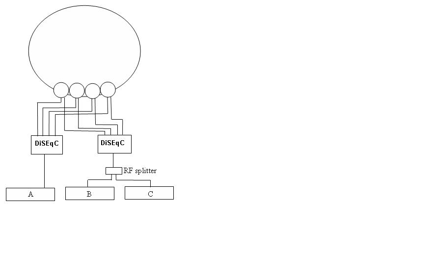

Volgens mij kan dit, Ik heb devolgende opstelling en die werkt ook goed.
AB staan beneden, C boven. Ik moet wel de stekker uit B trekken om op C te kunnen kijken.
ET10000 4x DVB-S2, ET4000 client, OSCAM, CanaalDigitaal, TNTSat.
Reelbox AVG 3x DVB-S2, 1x DVB-T (staat nauwelijks aan)
Visiosat G3+ (28.2E-23.5E-19.2E-13E) 4x ALPS quad 0,2db, PHILIPS 55PUS9109 TV
(2x Xsat CDTV410 & Cherokee 9000 NG4 in de kast)
