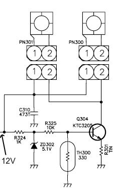

satmenneke Geplaatst: 22 april 2008 Auteur Geplaatst: 22 april 2008 Ja, hij gaat in een standbye toestand. De spanningregulators worden echt gloeiend heet incl de koelvin!!! Er zit natuurlijk een circuitje aan deze twee ventilatoren. De spanning op de ventilatoren dient 12 volt te zijn. Metingen geven aan dat beide aansluitingen 12 Volt meten wat mij weer aangeeft dat het circuit een kant naat 0 volt trekt om de ventilatoren te laten draaien cq te regelen. In dit circuitje zit ook TH300 met als opschrift M(met een cirkeltje eromheen) en daarachter H2 De behuizing lijkt op een kleine condensator. Is dit een temperatuursafhankelijke weerstand??? Hij staat gewoon tussen de componenten en niet aan een koelplaat vast.
satmenneke Geplaatst: 25 april 2008 Auteur Geplaatst: 25 april 2008 update je Schematje van het Fan circuit
Steve Geplaatst: 25 april 2008 Geplaatst: 25 april 2008 vervang dan de KIA78R12. (het kan ook nog IC705 of IC706 zijn )
