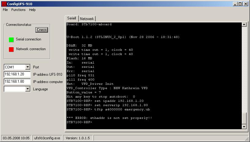

Spiderman1974 Geplaatst: 3 mei 2008 Auteur Delen Geplaatst: 3 mei 2008 Als ik de stappen van Niels doorloop krijg ik nog steeds dezelfde output: Citaat: Err: serial pll0 freq 531 pll1 freq 400 Net: VFD_Driver Init VFD_Controller Type : NEW Kathrein VFD Button_value = 7 Hit any key to stop autoboot: 0 ## Booting image at a0040000 ... Bad Magic Number STB7100-REF> set ipaddr 192.168.1.20 STB7100-REF> set serverip 192.168.1.80 STB7100-REF> tftp a4000000 emergency.ub *** ERROR: ethaddr is not set properly!! STB7100-REF> bootm a4000000 ## Booting image at a4000000 ... Bad Magic Number STB7100-REF> tftp a4000000 emergency.ub *** ERROR: ethaddr is not set properly!! STB7100-REF> Kortom blijven de volgende 2 errors steeds terug keren namelijk: 1: *** ERROR: ethaddr is not set properly!! 2: Bad Magic Number Deze 2 errors krijg ik ook als ik het tooltje ufs910configgebruik zoals elflamingobeschrijft. Ook wil de tool niet connecten via het netwerk ( geen cross-cable maar via hub ) Ik heb tevens een screenshot en de logfiles van de ufs910config tool toegevoegd: Citaat: 10:04:03 - ****** start programm ****** 10:04:05 - <INTERRUPT> 10:04:06 - echo hello 10:04:06 - 10:04:06 - hello 10:04:22 - ****** COMMAND: set ip address ****** 10:04:27 - ****** COMMAND: check serial connection ****** 10:04:27 - <INTERRUPT> 10:04:27 - echo hello 10:04:27 - 10:04:27 - hello 10:04:28 - ****** RESULT: serial connection ok ****** 10:04:28 - <INTERRUPT> 10:04:28 - ****** COMMAND: STRG C ****** 10:04:28 - ifconfig eth0 192.168.1.20 10:04:28 - 10:04:28 - Unknown command 'ifconfig' - try 'help' 10:04:28 - ~~~~~going here?~~~~~~~~ 10:04:28 - Button_value = 7 10:04:29 - cd /config 10:04:29 - 10:04:29 - Unknown command 'cd' - try 'help' 10:04:29 - ~~~~~going here?~~~~~~~~ 10:04:29 - Button_value = 7 10:04:29 - ###### "/config #" was expected at prompt but not found ! --> EXIT 10:05:01 - ****** INFO: copying *.img files to usb stick was not selected ****** 10:05:01 - ****** COMMAND: get ip ****** 10:05:01 - ****** RESULT: found 192.168.1.80 ****** 10:05:01 - ****** 192.168.1.80 set for server-ip ****** 10:05:03 - ****** COMMAND: select file emergency.ub ****** 10:05:06 - ****** RESULT: emergency.ub was selected ****** 10:05:39 - ****** COMMAND :start TFTPServer.exe successful ****** 10:05:39 - ****** RESULT : TFTPServer.exe was successfully started ****** 10:05:39 - ****** COMMAND :trying to find start point STB7100-REF> ****** 10:05:39 - 10:05:39 - 10:05:39 - Board: STb7100-mboard 10:05:39 - 10:05:39 - 10:05:39 - U-Boot 1.1.2 (STLINUX_2_0p1) (Nov 28 2006 - 18:31:48) 10:05:39 - 10:05:39 - DRAM: 32 MB 10:05:39 - write time out = 1, clock = 40 10:05:40 - write time out = 1, clock = 40 10:05:40 - Flash: 16 MB 10:05:40 - In: serial 10:05:40 - Out: serial 10:05:40 - Err: serial 10:05:40 - pll0 freq 531 10:05:40 - pll1 freq 400 10:05:40 - Net: VFD_Driver Init 10:05:40 - VFD_Controller Type : NEW Kathrein VFD 10:05:40 - Button_value = 7 10:05:40 - 0 10:05:40 - ****** RESULT :found start point STB7100-REF> ****** 10:05:41 - set ipaddr 192.168.1.20 10:05:41 - 10:05:43 - set serverip 192.168.1.80 10:05:43 - 10:05:44 - ****** COMMAND: start file transfer ****** 10:05:44 - tftp a4000000 emergency.ub 10:05:44 - 10:05:46 - 10:05:46 - *** ERROR: ethaddr is not set properly!! 10:09:00 - ****** COMMAND: check network connection ****** 10:09:01 - ###### no network connection ! --> EXIT 10:09:07 - <INTERRUPT> 10:09:08 - echo hello 10:09:08 - 10:09:08 - hello 10:09:23 - ****** COMMAND: check network connection ****** 10:09:24 - ###### no network connection ! --> EXIT 10:10:00 - ****** start programm ****** 10:10:03 - <INTERRUPT> 10:10:03 - echo hello 10:10:03 - 10:10:03 - hello DM800HD ~ OpenPLi DM7000 ~ OpenPLi DM500C ~ OpenPLi WafeFrontier T55 13* - 19,2* - 23,5* - 28,2* Link naar reactie Delen op andere sites Meer opties om te delen...

Gast aart44 Geplaatst: 3 mei 2008 Delen Geplaatst: 3 mei 2008 Origineel bericht van: Spiderman1974 Kortom blijven de volgende 2 errors steeds terug keren namelijk:1: *** ERROR: ethaddr is not set properly!! 2: Bad Magic Number Je eerste is volgens mij duidelijk, geen verbinding met Ethernet wat je zelf ook al opmerk. Je hebt dus niet het juiste adres als je als laatste de PKT Mod 1.05 er op hebt gezet moet het adres volgens Niels dit zijn, Citaat: Standaard IP : 192.168.1.25. Aanpassen via telnet en het bestand /config/network aanpassen naar je netwerk-instellingen. Of je moet hem aangepast hebben maar de 20 die je nu gebruikt aan het eind is ook fout. De tweede fout het bad Magic nummer dat weet ik ook niet. Link naar reactie Delen op andere sites Meer opties om te delen...
Spiderman1974 Geplaatst: 3 mei 2008 Auteur Delen Geplaatst: 3 mei 2008 Citaat: Je eerste is volgens mij duidelijk, geen verbinding met Ethernet wat je zelf ook al opmerk. Ik heb hem wel aan het ethernet hangen!! Citaat: Of je moet hem aangepast hebben maar de 20 die je nu gebruikt aan het eind is ook fout. De tweede fout het bad Magic nummer dat weet ik ook niet. Ik heb ook een erase gedaan, dan is het ipadres van het PKT Mod 1.05 image ook verdwenen? DM800HD ~ OpenPLi DM7000 ~ OpenPLi DM500C ~ OpenPLi WafeFrontier T55 13* - 19,2* - 23,5* - 28,2* Link naar reactie Delen op andere sites Meer opties om te delen...
Gast aart44 Geplaatst: 3 mei 2008 Delen Geplaatst: 3 mei 2008 Dus ik begrijp dat je nu het IP nummer van de ontvanger niet weet,ja dan is het iets moeilijker. Standaard is het IP 192.168.1.100 als je er niet uitkomt wat het nu precies is moet je even Googlen op Angry IP scanner en even de reejks invullen boven dus van 192.168.1.1 tot 192.168.1.255 hem daarna laten scannen en dan vind hij alle IP nummers in je netwerk. Dan zou ik het met het juiste IP nog een keer proberen. Link naar reactie Delen op andere sites Meer opties om te delen...
Spiderman1974 Geplaatst: 3 mei 2008 Auteur Delen Geplaatst: 3 mei 2008 Origineel bericht van: aart44 Dus ik begrijp dat je nu het IP nummer van de ontvanger niet weet,ja dan is het iets moeilijker. Standaard is het IP 192.168.1.100 als je er niet uitkomt wat het nu precies is moet je even Googlen op Angry IP scanner en even de reejks invullen boven dus van 192.168.1.1 tot 192.168.1.255 hem daarna laten scannen en dan vind hij alle IP nummers in je netwerk. Dan zou ik het met het juiste IP nog een keer proberen. Ja, klopt ik weet het ip adres niet. Ik ga die tool die jij zegt een proberen DM800HD ~ OpenPLi DM7000 ~ OpenPLi DM500C ~ OpenPLi WafeFrontier T55 13* - 19,2* - 23,5* - 28,2* Link naar reactie Delen op andere sites Meer opties om te delen...
