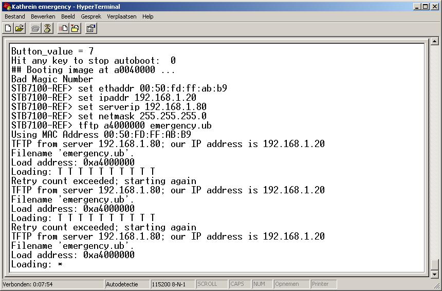

Ik heb zo juist een cross cable gekocht, nu kom ik een stapje verder.... zie screenshot:
Weet iemand wat ik nog kan proberen, ik krijg nu het idee dat hij de tftp server niet vindt?

Heb je zeker weten TFTPD32 aanstaan? En heb je de emergency.ub ook geplaatst in de aangegeven basemap (kun je boven in instellen binnen TFTP32 of via Settings)? Je kan ook controleren of het bestand ook daadwerkelijk op de TFTP32 server staat, door op Show Dir te klikken. Dan zie je de content smile
Je kan de basemap ook op een andere locatie instellen en daar gewoon emergency.ub in plaatsen.
Download desnoods de laatste release. Overigens, via het tabblad client kun je testen of je ook een bestand kan uploaden. Als dit het doet, dan betekend het dat je tftpd server het doet smile
Ik heb net even de laatste editie geprobeerd en de basemap aangepast naar een andere locatie. Daarin vervolgens het bestand geupload en dit lijkt allemaal te werken. In mijn geval was mijn IP: 192.168.1.81 op port 69.

Ok,
Ik ben al een heel stuk verder op weg.
Ik heb namelijk PumpKin tftp server op een andere machine geinstalleerd en hij maakt nu eindelijk contact. Hij heeft een hele procedure uitgevoerd en hij is gestopt met:
TestModeMgr:: CheckMode : Testmode Disabled
Is hij nu klaar of moet er nog iets gedaan worden?

Bij deze wil ik jullie laten weten dat het allemaal gelukt is en heb er nu ook het PKT Mod 1.05 (Fix) image op draaien.
2 uurtjes geleden dacht ik nog dat het niet meer zou lukken, ik heb er veel tijd ingestoken, en niet ik alleen maar ook vele van jullie.
Bij deze wil ik dan ook iedereen bedanken die een steentje begedragen hebben. Ik heb nu weer veel geleerd over de Kathrein waar ik enkele dagen geleden nog geen weet van had.
De bekende spreuk van Johan Kruijf is hier wel toepasselijk namelijk: Ieder nadeel heeft zijn voordeel
Dus nogmaals bij deze iedereen hartelijk bedankt voor de hulp, ik ben namelijk weer happy op dit moment :D

@ Niels,
Er is niet veel afwijkens dan met de procedures die hier beschreven staan. Bij mij was het probleem de pc waar ik de TFTP server op draaide, daar ging de connectie mis.
Toen ik een andere TFTP server op een andere pc geinstalleerd heb ging het als een zonnetje.
Met andere woorden, bovenstaande procedures kloppen alleen was bij mij het connecten naar de TFTP server het probleem.
