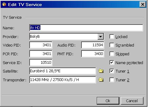

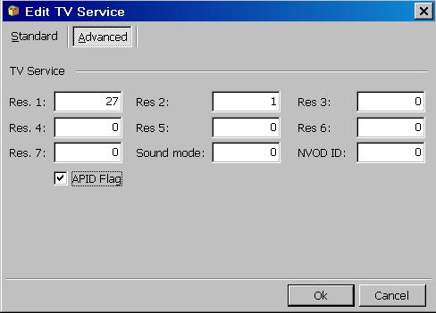

OK, ik heb beeld op de TF 7700 HSCI.
Bijgewerkt met TopSet.
Heb wel mijn bestaande EuroBird 1 compleet met
transponders weg moeten gooien en moeten vervangen
door de versie van Buko (zie bijlage). Daarna ook
de ITV HD settings copy/paste.
Daarna EuroBird1 een Diseqc toegewezen en service
search gedaan. Toen pas verscheen ITV HD in beeld.
TF7700HDPVR _ITV HD2.zip

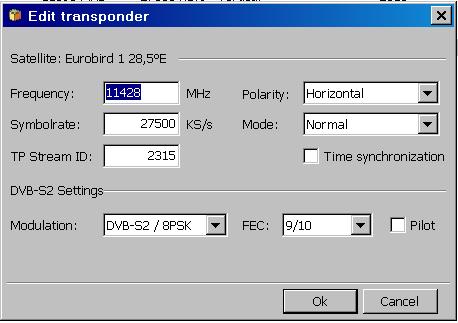

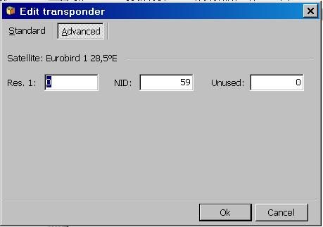

Settings voor TopSet .... deze werkt,
heb de zaak via deze settings aan het draaien.
Moest nog wel een search op onderstaande
transponder doen om ITV HD in beeld te krijgen.
