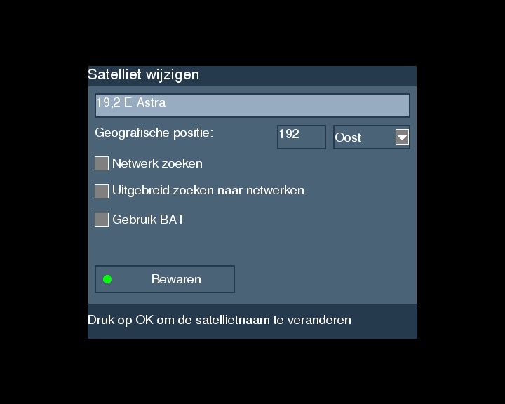

Gast sattaz Geplaatst: 13 mei 2008 Delen Geplaatst: 13 mei 2008 Hoelang duurt bij de Dreambox 800HD een transponderscan op Astra 19 Oost? Dit ter vergelijking met mijn Dreambox 7020 waar het 13 minuten duurt maar wellicht dat ik enkele instellingen niet goed heb staan. Met vriendelijke groeten sattaz Link naar reactie Delen op andere sites Meer opties om te delen...
kapoentje Geplaatst: 13 mei 2008 Delen Geplaatst: 13 mei 2008 Op mijn DM7000 duurt een tranponder scan op Astra maar 2 min 15. Transponderscan is afhankelelijk of Netwerk Zoeken aanstaat. Je moet er dan wel voor zorgen dat je Satelliet.xlm alle tranponders bevat. Link naar reactie Delen op andere sites Meer opties om te delen...
Ron Geplaatst: 13 mei 2008 Delen Geplaatst: 13 mei 2008 Origineel bericht van: sattaz Hoelang duurt bij de Dreambox 800HD een transponderscan op Astra 19 Oost? Dit ter vergelijking met mijn Dreambox 7020 waar het 13 minuten duurt maar wellicht dat ik enkele instellingen niet goed heb staan. Met vriendelijke groeten sattaz Als je er PLI software in zet met een idioot lange satellites.xml kan dat inderdaad zo lang duren, maar in een goede satellites.xml staan maar iets van 17 transponders voor astra 19e en ben je met 2 minuut 40 klaar, net zoals met originele software. Dan gaat het ook zo vlot. Link naar reactie Delen op andere sites Meer opties om te delen...

Satwatcher Geplaatst: 13 mei 2008 Delen Geplaatst: 13 mei 2008 Origineel bericht van: Toxic[Q ] Origineel bericht van: sattaz Hoelang duurt bij de Dreambox 800HD een transponderscan op Astra 19 Oost? Dit ter vergelijking met mijn Dreambox 7020 waar het 13 minuten duurt maar wellicht dat ik enkele instellingen niet goed heb staan. Met vriendelijke groeten sattaz Als je er PLI software in zet met een idioot lange satellites.xml kan dat inderdaad zo lang duren, maar in een goede satellites.xml staan maar iets van 17 transponders voor astra 19e en ben je met 2 minuut 40 klaar, net zoals met originele software. Dan gaat het ook zo vlot. Vind je 17 transponders niet iets weinig. Zeker als je weet waar meer dan drie kwart van de gebruikers deze ontvanger daadwerkelijk gebruikt? Als je wilt vergelijken met andere ontvangers moet je het wel op dezelfde voorwaarden doen. Dus gewoon gehele satelliet met alle transponders en gewoon alles laten ontvangen. Satwatcher --------------------------------------- Link naar reactie Delen op andere sites Meer opties om te delen...
Ron Geplaatst: 13 mei 2008 Delen Geplaatst: 13 mei 2008 Nee, dat vind ik zelfs nog veel. Als jij mij één goede reden kan noemen waarom een dreambox meer dan deze 15 transponders nodig heeft voor Astra (19.2E)" , wordt je erelid:-) <sat name="Astra (19.2E)" flags="9" position="192"> <transponder frequency="10832000" symbol_rate="22000000" polarization="0" fec_inner="4"/> <transponder frequency="10876000" symbol_rate="22000000" polarization="1" fec_inner="4"/> <transponder frequency="11597000" symbol_rate="22000000" polarization="1" fec_inner="4"/> <transponder frequency="11720000" symbol_rate="27500000" polarization="0" fec_inner="3"/> <transponder frequency="11739000" symbol_rate="27500000" polarization="1" fec_inner="3"/> <transponder frequency="11798000" symbol_rate="27500000" polarization="0" fec_inner="3"/> <transponder frequency="11836500" symbol_rate="27500000" polarization="0" fec_inner="3"/> <transponder frequency="11954000" symbol_rate="27500000" polarization="0" fec_inner="3"/> <transponder frequency="11992000" symbol_rate="27500000" polarization="0" fec_inner="3"/> <transponder frequency="12051000" symbol_rate="27500000" polarization="1" fec_inner="3"/> <transponder frequency="12226000" symbol_rate="27500000" polarization="0" fec_inner="3"/> <transponder frequency="12344000" symbol_rate="27500000" polarization="0" fec_inner="3"/> <transponder frequency="12480000" symbol_rate="27500000" polarization="1" fec_inner="3"/> <transponder frequency="12552000" symbol_rate="22000000" polarization="1" fec_inner="4"/> <transponder frequency="12610000" symbol_rate="22000000" polarization="1" fec_inner="4"/> </sat> Ik zou niet weten waarom je dat zou willen. Met deze 15 worden namelijk alle services op astra 19e perfect gevonden en wel in record tijd. Ron Link naar reactie Delen op andere sites Meer opties om te delen...
kapoentje Geplaatst: 13 mei 2008 Delen Geplaatst: 13 mei 2008 Origineel bericht van: Toxic[Q ] Als je er PLI software in zet met een idioot lange satellites.xml kan dat inderdaad zo lang duren, maar in een goede satellites.xml staan maar iets van 17 transponders voor astra 19e en ben je met 2 minuut 40 klaar, net zoals met originele software. Dan gaat het ook zo vlot. Een sateliet.xml met maar 17 transponders is natuurlijk niet "een goede". Je moet er dan van uitgaan dat die 17 transponder info geven over de rest van de transponders die er niet in staan. Zou me niet verbazen als je dan een aantal tranponders mist. Een volledige satelliet.xlm en netwerkzoeken uitgeschakeld geeft het snelste resultaat. Link naar reactie Delen op andere sites Meer opties om te delen...

Ron Geplaatst: 13 mei 2008 Delen Geplaatst: 13 mei 2008 In de XML staan natuurlijk veel meer satellieten en transponders, maar voor astra 19e zijn bovenstaande 15 echt genoeg voor onze dreamboxkes. Niet lullen, testen dus en zien dat ik gelijk heb:-)) Citaat: Als je tijd hebt, mag je me vanavond nog wel erelid maken Over mijn lijk Zonder gekheid, die hoeveelheid astra 19e transponders die in de de Pli satellites.xml staat is echt overkill en heeft als enig effect dat de dreambox veel langer aan het zoeken is naar evenveel zenders. Het duurt alleen al 30 seconden voordat de 500plus met PLi een lock krijgt op astra `19e. Verder niets tegen de prima image hoor, maar die xml is echt snert. Ron Link naar reactie Delen op andere sites Meer opties om te delen...
dAF2000 Geplaatst: 13 mei 2008 Delen Geplaatst: 13 mei 2008 Origineel bericht van: Toxic[Q Over mijn lijk Geen probleem Origineel bericht van: Toxic[Q Zonder gekheid, die hoeveelheid astra 19e transponders die in de de Pli satellites.xml staat is echt overkill en heeft als enig effect dat de dreambox veel langer aan het zoeken is naar evenveel zenders. Het duurt alleen al 30 seconden voordat de 500plus met PLi een lock krijgt op astra `19e. Verder niets tegen de prima image hoor, maar die xml is echt snert. Ron Maar help me 'ns effe... Wat doen die extra transponders dan? Dataservices ofzo? (Ik zie 't niet als off-topic omdat we 't hebben over de scansnelheid van de 800) Link naar reactie Delen op andere sites Meer opties om te delen...
Ron Geplaatst: 13 mei 2008 Delen Geplaatst: 13 mei 2008 Geen idee, ze hebben geen enkel effect, behalve dan dat het zoeken veel langer duurt. Ron Link naar reactie Delen op andere sites Meer opties om te delen...
rai Geplaatst: 13 mei 2008 Delen Geplaatst: 13 mei 2008 Denk dat je de scan tijd niet zo kan vergelijken. De DM800 kan ook de DVB-S2 transponders aan en die kosten meer tijd. Dus om te testen, zal je inderdaad een speciaal voor de test gemaakte XML file moeten gebruiken die dan op alle test exemplaren gelijk is. En ja, het gaat wel aardig off-topic raken, want hoevaak doe je nu een full scan. Als er een extra kanaal bijkomt, dan komt die al vanzelf in de lijst. Dus je hoeft helemaal niet te zoeken. Hooguit als er een complete transponder bij komt. Maar dan heeft die ook geen zin als die niet voorkomt in je xml file. Link naar reactie Delen op andere sites Meer opties om te delen...
Ron Geplaatst: 13 mei 2008 Delen Geplaatst: 13 mei 2008 Precies. Daarom is het ook kwats om er zo'n enorme lijst in te zetten. Factory default werkt prima. Ron Link naar reactie Delen op andere sites Meer opties om te delen...
