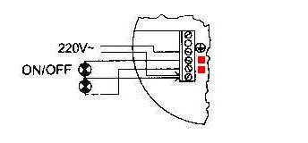

Ik moest een dimmer voor iemand aansluiten, volgens dit schemaatje, 220 is geen probleem, maar uit de lamp komen maar 2 draden moet ik nu de twee rode vlakjes doorverbinden ??? Want op de ene aansluiting kan ik de lamp wel aan en uitzetten, maar dan doet de dimmer het niet, en op de andere doet de dimmer het wel, maar kan weer niet aan en uit. Of is dit een verkeerde dimmer ??

Dat had ik dus ook gedaan, maar op de ene aansluiting werkt wel de aan en uit schakelaar dus ook de lamp, op de andere kan je de lamp wel dimmen, maar dan werkt de schakelaar niet meer.

Het lijkt mij een wisselschakel dimmer.
Draaien is dimmen.
En drukken is aan en uit.
Meestal zijn dimmers zo uitgevoerd, zodat je ze meestal kunt toepassen in een wisselschakeling (hotel schakeling)
Dus druk eens op de knop !!
Heb nog even naar het schema zitten kijken, maar kan idd ook een verkeerde dimmer zijn.
Wat dan het nut is van de ene uitgang aan/uit en de andere uitgan dimmen is mij dan ontgaan.
hmm ja als ze een gedeelde input hebben kan je ook geen brug plaatsen,
als ze onafhankelijk van elkaar gevoederd werden wel :9

Ja dat dacht ik al, bedankt voor de antwoorden, ik laat het maar zo, als de dimmer op 0 staat is de lamp uit, maar de aan en uit schakelaaris nog verlicht, je kan erop drukken maar er gebeurd niets. Dan moeten ze de stekker er maar uittrekken als ze de spanning eraf willen hebben.
