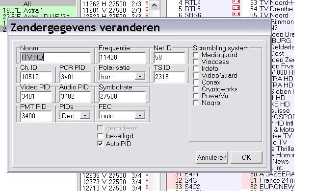

Gast alex76 Geplaatst: 26 mei 2008 Geplaatst: 26 mei 2008 Beeld en geluid op Ferguson 8800: Na twee dagen aanmodderen, op een Duits forum eindelijk de oplossing gevonden voor beeld en geluid op ITV HD. Heb het volgende gedaan: * Via het menu van de decoder een nieuwe transponder toegevoegd op de astra2 , daarna handmatige scan: 11428;H; 27500;DVB-S QPSK; uit; auto; vrij+cas; TV+Radio; uitschakelen; auto pid * Nadat de wijzigingen zijn opgeslagen is er een radiokanaal met de naam 10510 toegevoegd * daarna met SetEdit kanalen ophalen uit de decoder, dan het kanaal vanuit de radiolijst naar de tvlijst kopiëren (direct na BBC HD plaatsen!) en de gegevens aanpassen zoals printScrn in de bijlage * opslaan, en terugzetten in de decoder Om een of andere duistere reden krijg je alleen beeld en geluid als je eerst op BBC HD inschakeld en daarna pas naar ITV zapt. Direct beeld, en na ca. 3 seconden ook geluid. De beschrijving op het Duitse forum was voor de 8900, werkt dus voor beide decoders. Groeten, Alex

Gast ezra Geplaatst: 27 mei 2008 Geplaatst: 27 mei 2008 Origineel bericht van: alex76 Om een of andere duistere reden krijg je alleen beeld en geluid als je eerst op BBC HD inschakeld en daarna pas naar ITV zapt. De duistere reden is dat je de h.264 transport stream nodig heb om ITV HD te bekijken. De reden van alle moeilijkheden is dat deze zender de betreffende stream nou juist níet meezend. BBC HD doet dit wel, je moet dus eerst de transport stream inladen door BBC HD te gaan bekijken (of een andere HD-zender met deze transport stream), om vervolgens deze stream te gaan gebruiken voor ITV HD. (Ik heb trouwens ook al een (iets afwijkende) beschrijving in de HDTV sectie van dit forum geplaatst mbt de Homecast HS8100.) Origineel bericht van: AEO Op dit moment Manchester United tegen Chelsea op ITV HD Ze wisselen nu inderdaad herhalingen van de Champions League finale en hun promo filmpjes af. Hopelijk komt daar tijdens het EK radicaal verandering in .
Gast DTE Geplaatst: 27 mei 2008 Geplaatst: 27 mei 2008 Al geprobeerd om BBC HD te kopieren, hernoemen naar ITV HD en vervolgens de settings aanpassen? Dan blijven de instellingen die er voor zorgen dat je wel beeld hebt namelijk bewaard (worden meegenomen van BBC HD).

Gast aart44 Geplaatst: 4 juni 2008 Geplaatst: 4 juni 2008 Origineel bericht van: italia90 hey wat zijn de juiste settings voor itv HD , heb ook de humax hd 2000 maar met de multytenne...alvast bedankt De juiste gegevens staan gewoon op Kingofsat maar zoals ze in mijn ontvanger staan dan nog maar een keer, transponder 11426 H 27500 Ppid 3401 Vpid 3401 Apid 3402. Maar zo leest hij hem niet in je moet editten met een editor.
