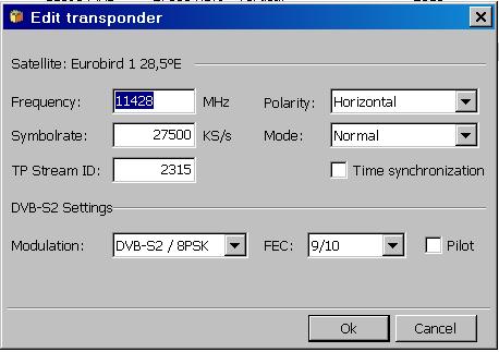

Gast DTE Geplaatst: 9 juni 2008 Geplaatst: 9 juni 2008 Origineel bericht van: mopsie Hallo DTE, Transponder toevoegen. Modulation : DVB-S MOET DIT NIET DVB-S2 zijn ?? DVB-S doet ie het toch al een paar weken goed mee.

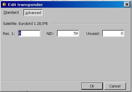

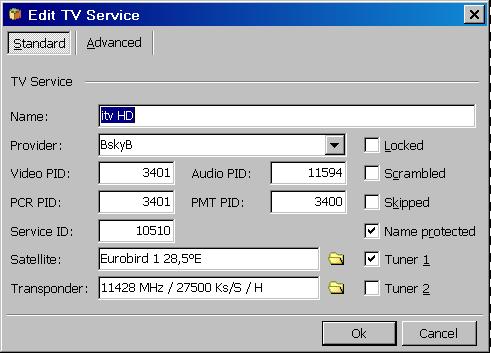

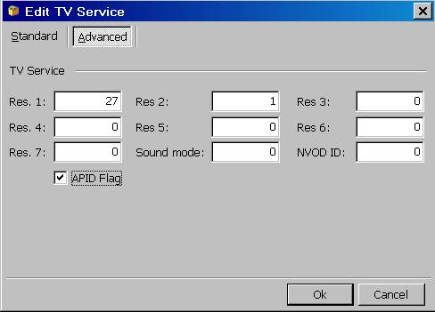

Gast tzrider Geplaatst: 10 juni 2008 Geplaatst: 10 juni 2008 Settings voor TopSet .... deze werkt, heb de zaak via deze settings aan het draaien. Moest nog wel een search op onderstaande transponder doen om ITV HD in beeld te krijgen.
Gast DTE Geplaatst: 10 juni 2008 Geplaatst: 10 juni 2008 Het staat mij vaag bij dat in de eerste posting van deze draad dat allemaal al geregeld was. Dit werkt dus al een weekje of wat.
