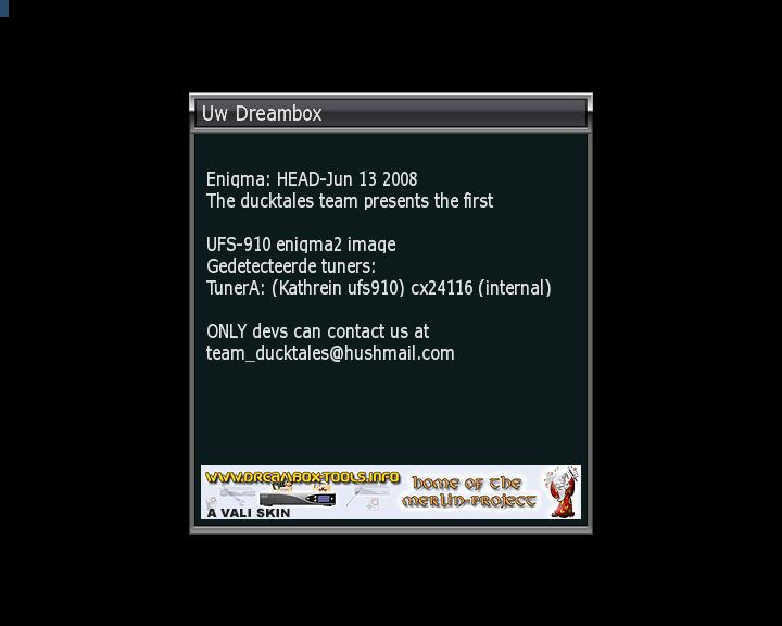

Origineel bericht van: sjaakp
ff een screenshotje gemaakt
@ Sjaakp,
Wat zijn jouw bevindingen?
Is het ook al mogelijk om met dit image CCcam of Gbox te draaien?
DM800HD ~ OpenPLi
DM7000 ~ OpenPLi
DM500C ~ OpenPLi
WafeFrontier T55
13* - 19,2* - 23,5* - 28,2*
Enigma2 op de Kathrein is nog lang niet zoals het hoort.
Je kan Enigma2 alleen via een nfs server laten draaien.
Wat werkt is fta kanalen,
kanalen lijsten wisselen net zoals met de Dreambox.
Web interface werkt.
Skins kan je wisselen
zappen gaat een stuk sneller dan met de orginele software van Kathrein.
Door wat aanpassingen werkt HDMI nu ook (werkte eerst niet)
Wat nog niet werkt omdat er bepaalde drivers missen.
HDTV kanalen
Gecodeerde kanalen kan je niet kijken omdat er nog geen onder steuning is voor CI interface.
Kanalen scan werkt niet.
Er draait ook nog geen emu op.
Geluid hard en zachter zetten werkt niet
Kortom er is nog veel werk aan de winkel.
Het menu reageert wel snel net zoals je met de Dreambox gewend bent.
Voor een FTA ontvanger is hij dan wel goed te gebruiken
HDTV kanalen
enima2 alpha:
Enigma2 gaat nu ook via USB (naast de BA images).
En ook de HD kanalen gaan nu ook goed.
kannalen scan werkt ook.
(Wel alleen FTA, geen emu)
maar wel een vooruitgang!
Leuk om mee te spelen maar verder nog niet af....
