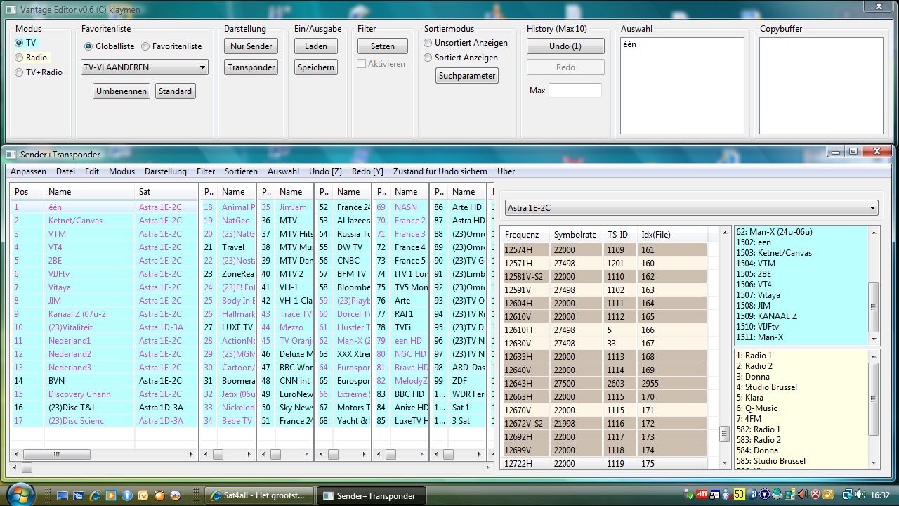

Trulli Geplaatst: 27 februari 2009 Geplaatst: 27 februari 2009 De Vantage trekt mij wel en heb nog wat vraagjes. Ik heb nog een vraagje over het opnemen. Timeshift doet het, las ik. Maar als je een gecodeerde zender opneemt zit er dan op de Vantage een mogelijkheid om bijv. 's nachts het gecodeerde automatisch te laten decoderen? Of wordt een gecodeerd programma direct gedecodeerd op de harddisck gezet. Tweede vraag is het bewerken/editen van de zenderlijst. In mijn huidige ontvanger (SAB) heb ik een hoofd zenderlijst en kan ik daarnaast een aantal voorkeurlijsten maken. Maar ik gebruik meestal, zeg maar altijd, de hoofdlijst. Deze hoofdlijst kan ik bewerken, ofwel zenders verplaatsen, toevoegen, verwijderen enz.. In de handleiding van de Vantage kwam ik deze mogelijkheid niet tegen. Wel het bewerken van voorkeurlijsten, maar niet het bewerken van de hoofd zender lijst. Kun je de hoofd zenderlijst van de Vantage bewerken? Zenders in een eigen volgorde zetten? M7 Sat 801,7121,WF T90,(28.3,23.5,19.2,13) 4xAlps quad, 2x Maximum + 2x Venton 4/1 en veel Belden H125 kabel
w8andc Geplaatst: 27 februari 2009 Geplaatst: 27 februari 2009 Beste Trulli, Ik kan je gerust stellen. De opname via de Vantage wordt volledig ongecodeerd weggeschreven op de hard disk. Ik werk met verschillende favorieten lijsten. Deze kan je zowel via het menu van de Vantage als via software via PC bewerken. Wat betreft de volledige lijst (lijst=alles) kan ik met zekerheid zeggen dat je deze met de Vantage Channel Editor software (java) op je PC kan bewerken. (zie afbeelding bijlage) TechniSat parabool + 4 LNB + Diseqc switch / Digital Devices Cine S2 v6.5 twin tuner / Windows 10 Pro x64 / Mediaportal / OSCAM / ACAMD / Denon AVR-3803 receiver / LG 60UF675V UHD-beeldscherm
