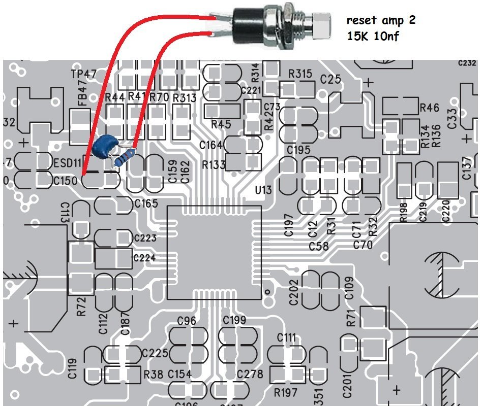

Ben aan het meten geweest aan de XW-SMA1-K en kon nu  links met rechts vergelijken.
Helaas geen duidelijk verschil kunnen ontdekken. Alleen toen ik tijdens het meten per ongeluk een reset genereerde op de amplifier met de tik(puls).
Was de tik weg.😀  Maar na opnieuw opstarten weer de tik. dus maar weer een reset via een condensator naar massa en op het reset pootje.
En ja de tik was weer weg.
Nu krijgen de twee amplifier van uit de micro controller dezelfde reset puls.
Dus nu maar opgelost met een drukknop en een condensator met parallel een weerstand(ontladen condensator) dat werkt ok.
Nog bedankt Steve
