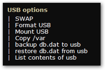

oldebroek Geplaatst: 10 augustus 2008 Auteur Geplaatst: 10 augustus 2008 Heb hier een 9000 met de laatste NLB, ik flash altijd met de kabel(vind ik het veiligst en werkt altijd) Heb de usb-stick alleen gebruikt voor foto's hier In de webinterface van NLB ziet het usb gebeuren er zo uit: Kijk ook eens op denktenk, denk dat je daar meer hulp krijgt. Je hoeft niet aan een boom te hangen om een eikel te zijn.
