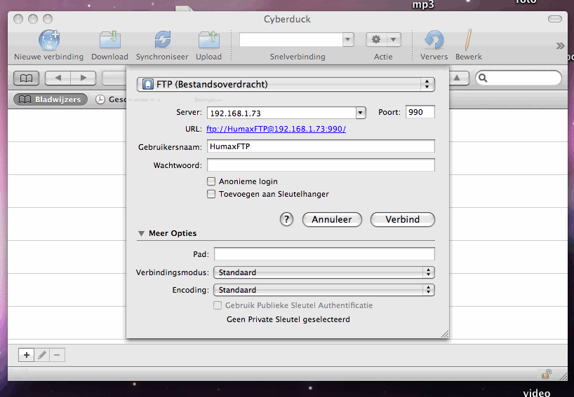

paqbro Geplaatst: 3 maart 2009 Geplaatst: 3 maart 2009 Met ftp. Instellingen: Gebruikersnaam: HumaxFTP Wachtwoord: 0000 Poort/type: 21/Unix Verbinding: Direct Mode: Port Protocol: FTP Satelliet spullen verkocht, kijk nu met plezier via de kabel (Ziggo)
Gast ronaldbob Geplaatst: 3 maart 2009 Geplaatst: 3 maart 2009 ok heb een mac kan dus met http/cyberduck
Gast ronaldbob Geplaatst: 4 maart 2009 Geplaatst: 4 maart 2009 gaat niet. heb als ftp client cyberduck, zie bijlage groet ronald
paqbro Geplaatst: 6 maart 2009 Geplaatst: 6 maart 2009 Tekst verplaatst naar nieuw topic. Satelliet spullen verkocht, kijk nu met plezier via de kabel (Ziggo)
beukjes Geplaatst: 7 maart 2009 Geplaatst: 7 maart 2009 @ Ronaldbob Probeer eens Filezilla, ik heb ook een Imac en bij mij werkt het. suc6, groet Beukjes Humax Icord 320 GB, triax 78 cm astra & hotbird Diablo & t-rex T90 , DB8000, veel geduld
