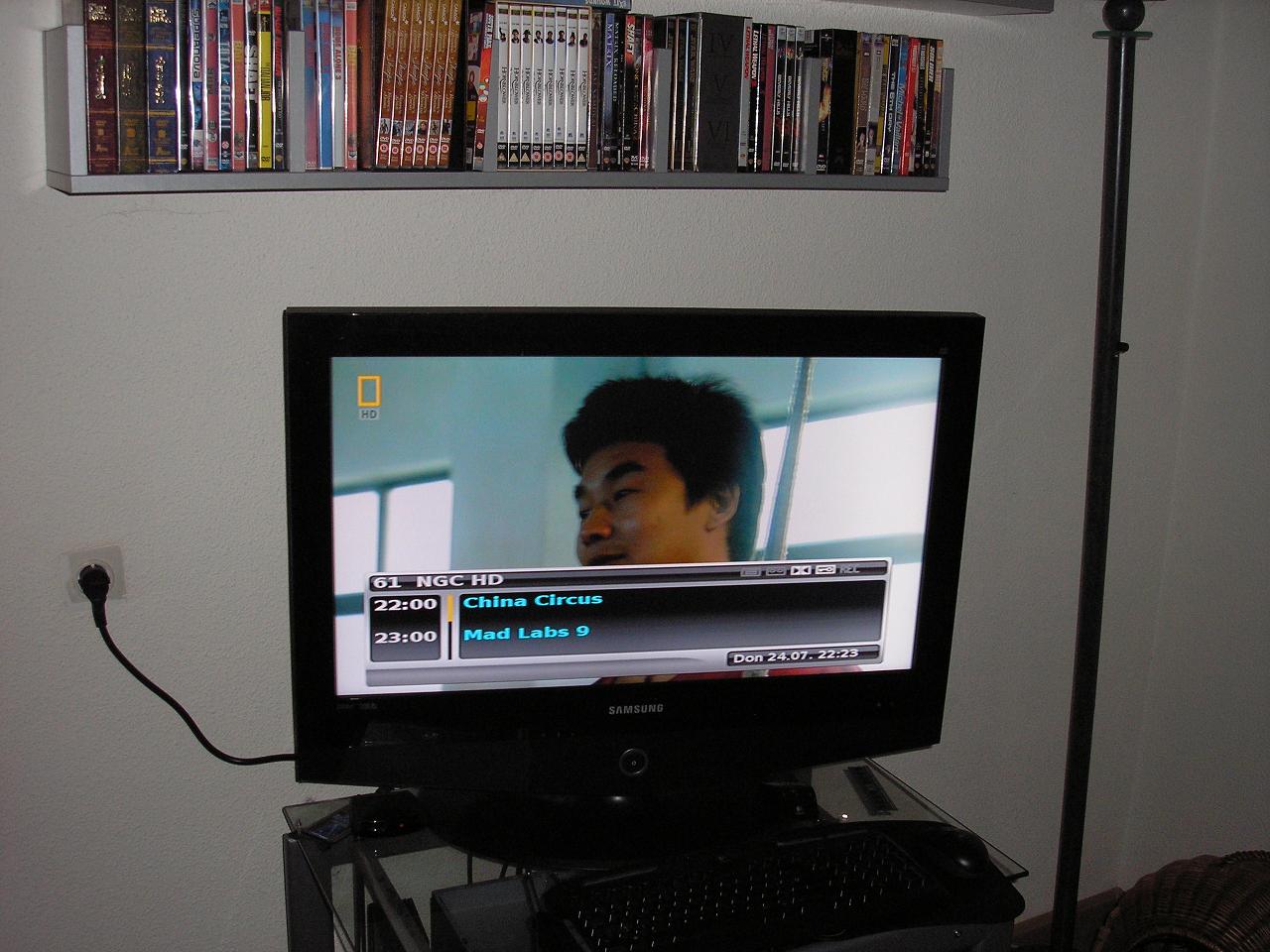

Spiderman1974 Geplaatst: 30 augustus 2008 Geplaatst: 30 augustus 2008 Origineel bericht van: Niels Wagenaar Ik heb een DVB-S2 en een DVB-T opstelling (dus geen dubbele DVB-S2). Beide kaarten zijn via smargo's gekoppeld in CCcam. Met de plugin vdr-sc kan ik ze dus aanspreken via mijn lokaal draaiende CCcam configuratie. Ik ben ervan overtuigd dat deze opstelling ook moet werken met twee DVB-S2 kaarten. Mvg, Niels Wagenaar Hallo Niels, Zou je misschien eens een paar screenshots van het vdr gebeuren kunnen posten? Als ik goed begrijp kijk jij op je vdr machine via XINE. Hoe is de gebruiks vriendelijkheid van dit systeem? DM800HD ~ OpenPLi DM7000 ~ OpenPLi DM500C ~ OpenPLi WafeFrontier T55 13* - 19,2* - 23,5* - 28,2*
Niels Wagenaar Geplaatst: 30 augustus 2008 Geplaatst: 30 augustus 2008 Tuurlijk, Bij deze een screenshot van NGC HD (zie bijlage). De skin die ik gebruik, is de reel-skin plugin. Eén van de betere skins die er enorm goed uitziet. Ik maar op dit moment gebruik van de Reel eHD. Een hardware-matige extender die MPEG2 en H264 streams kan decoderen via de HDMI aansluiting. Voorheen maakte ik gebruik van xineliboutput in combinatie met Linux MMS of Oxine (zijn HTPC frontends). Alleen mijn CPU was net iets te zwak om HDTV vloeiend af te kunnen spelen (hardwarematige decodering van H264 is niet te realiseren met een grafische kaart van Ati of nVidia). Met de eHD was dit geen probleem meer. De gebruiksvriendelijkheid is enorm goed. Het lijkt allemaal bijna op de Enigma interface. Tuurlijk zijn er verschillen, maar zelfs mijn moeder kan hiermee werken. En dat zegt al heel erg veel over het gebruikersgemak. Mvg, Niels Wagenaar Woonkamer : Xubuntu 8.04 met VDR 1.7.4 en WinTV NOVA-HD-S2 icm Reel Extension HD. Slaapkamer : Een MediaMVP icm de vompserver v0.30 VDR plugin.

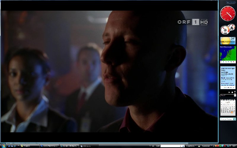

Adriano Geplaatst: 30 augustus 2008 Geplaatst: 30 augustus 2008 Origineel bericht van: Niels Wagenaar (hardwarematige decodering van H264 is niet te realiseren met een grafische kaart van Ati of nVidia). Met de eHD was dit geen probleem meer. In iedergeval de kaarten die van ATI die Avivo ondersteunen kun wel harware matig decoderen. ATI Avivo™ HD Video and Display Platform6 Unified Video Decoder 2 (UVD 2) for H.264/AVC, VC-1, and MPEG-2 video formats High definition (HD) playback of Blu-ray and HD DVD video Dual stream (HD+SD) playback support DirectX Video Acceleration 1.0 & 2.0 support Support for BD-Live certified applications kijk maar Toshiba 46RV555D Pioneer VS-922 + WharfedaleDM8000 S-C-T OpenATV 4.1Archsat 85 triple Astra plus Hotbird en een draaibare Triax 88cm
Niels Wagenaar Geplaatst: 30 augustus 2008 Geplaatst: 30 augustus 2008 Prachtig zo'n mooi Vista screenshot! Ik bedoelde dan ook Linux icm VDR Linux heeft geen hardwarematige decodering van H264 via een GPU van Ati en/of Nvidia. Er schijnen wel wat chips te zijn die dat wel kunnen, maar deze zijn unstable en niet aanbevolen in een productie omgeving! Mvg, Niels Wagenaar Woonkamer : Xubuntu 8.04 met VDR 1.7.4 en WinTV NOVA-HD-S2 icm Reel Extension HD. Slaapkamer : Een MediaMVP icm de vompserver v0.30 VDR plugin.
