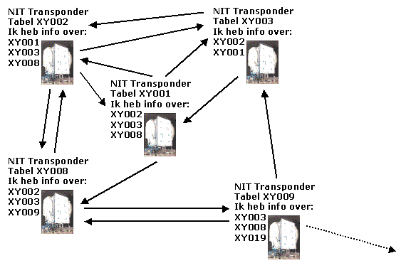

WPW Geplaatst: 6 september 2008 Geplaatst: 6 september 2008 Netwerk search aanzetten bij het inlezen van een Sat, daarna kijken welke belangrijke er missen (itv/bbc enzo) deze handmatig toevoegen en dan weer met netwerk search de sat scannen. TP's weten van andere TP's af maar soms loopt dat niet helemaal lekker en dan ontbreken er TP's die je alleen handmatig erbij krijgt. gr, WPW. -=[Deze ruimte is opzettelijk leeg gelaten]=-

Bart Bouwmeester Geplaatst: 7 september 2008 Auteur Geplaatst: 7 september 2008 Alweer wat wijzer geworden, al doende leert men zullen we maar zeggen. Zenders zoeken op Transponder 12721 zonder netwerkzoeken op aan levert niets meer op. Met nerwerkzoeken op aan krijg je wel de zenders van TV Vlaanderen. Maar dan wel op de oude TP 12721? De nieuwe TP12722 wordt dus niet toegevoegd aan de Transponderlijst. Ik probeer het allemaal een beetje te begrijpen. Ik blijf het vreemd vinden dat de transponderlijst van mijn TF7710PVR niet op een of andere manier automatisch bij te werken is. Groeten Bart
