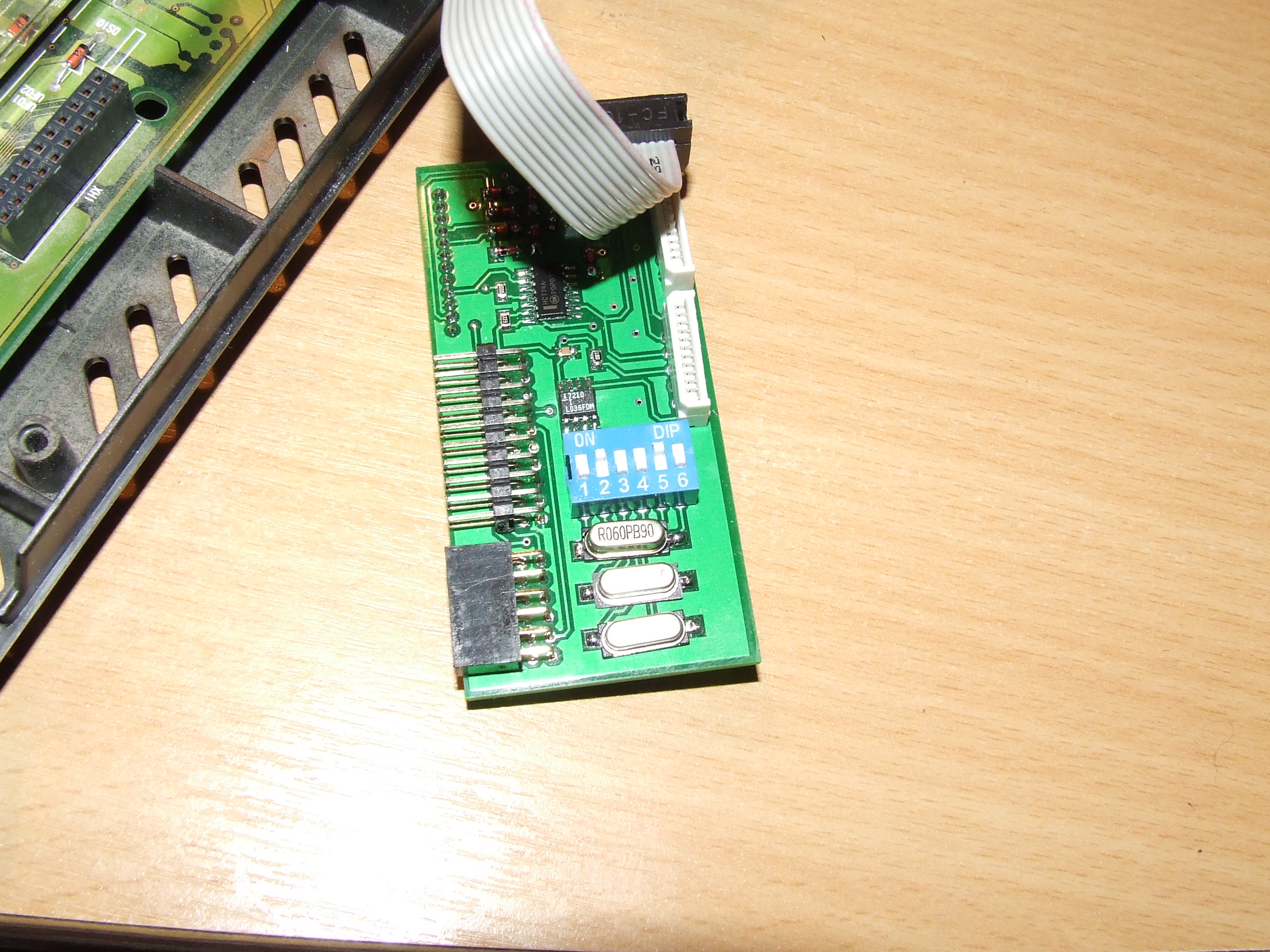

op welke frequentie moet de multicam precies ingesteld zijn?
6mHz, 3.57mHz of 3.68(oid)mHz??
in de newcs.xml staat 3.57 maar klopt dit wel?
Irdeto 2 moet op 6 MHz draaien.
Wavefrontier T90, Vu+ Duo 4k SE (DVB-S2x/FBC & DVB-T2), Octagon SF4008 (2x DVB-S2x & 1x DVB-T2), Mut@nt HD51 (DVB-S2x & DVB-C), TBS6920 & TBS6925
Origineel bericht van: Mrbeam
Mja, dat ligt er dus aan. Als je een Multicam.NG2 hebt, wordt deze frequentie automagisch bepaald. Met een Multicam 3.0, kun je de frequentie zelf instellen met DIP switches, op 6.00, 3.57 of 3.68 MHz. Mijn instelling is te zien op bijgevoegde foto en ik gebruik 3.57 in mijn configuratie bestand. Dit werkt prima. Ik twijfel dus aan de stelling dat het op 6 MHz moet draaien. Ik stel dat het afhankelijk is van de Multicam 3.0 instelling, sommige software werkt beter met 6 MHz, andere weer met 3.57.
Lekker proberen dus!

Welke instellingen heb je inmiddels gebruikt (qua MHz en dip switches). Degene die ik gepost heb? Is de image die je gebruikt 'vers / schoon'?
Heb je het idee dat de multicam goed aangesloten is, ging alles goed met solderen etc.
Schuif je de kaart er goed in (in bovenste sleuf, chip naar beneden)
Ik kan me niet voorstellen dat die multicam (nieuw toch?) direct kapot is. Met een externe lezer heb ik geen ervaring.
Als ik onze logs bekijk (ervan uitgaande dat je de geposte instellingen hebt gebruikt, vooral de newcs.xml is belangrijk), zie ik meerdere verschillen. Ik zou eerst eens uitzoeken hoe dat komt.
Cheers!
ik heb mijn multicam nu op 6 mhz staan (heb helaas geen automaat)
ik heb de mijn op 1+3 en 4+6 (dus zelfde als de jouwe)

Ok, maar met die dip-switch instelling, heb ik mijn /var/tuxbox/config/newcs.xml op 357MHz staan he.
Als ik hem op 600 MHz zet, is de output als volgt:
Code:
This is NewCS 1.60 - the New CardServer by the Butter-team..Compiled on May 19 2008 at 20:58:50Reading Config file from /var/tuxbox/config/newcs.xmlTCP-log password is disabled!TCP-log set to simple modelevel: normaltype: initoutput: alllogger config: level 1 type 3 output 255Console log options: level 1 type 3log file:logger: cant open file , file log disabledudp log: host  port 0Host lookup of  failedlogger: cant connect udp to :0, udp log disabledTCP log options: level 1 type 3[ 13:07:05 ] [ Box detect ] Box type 4 (Dbox2)[ 13:07:05 ] [ Config ] Option <Seca-PPV> for device 0 (multicam) not present, defaulting to NO[ 13:07:05 ] [ Config ] /dev/tts/1 ECM priority: round[ 13:07:05 ] [ Config ] Option <spider> not present for User: local, defaulting to NO[ 13:07:05 ] [ Config ] Option <spider> not present for User: username1, defaulting to NO[ 13:07:05 ] [ Config ] Option <spider> not present for User: username2, defaulting to NO[ 13:07:05 ] [ httpd ] httpd-user: newcs, password: newcs, accesslevel: admin[ 13:07:05 ] [ EMM Cache ] Initialising dynamic Cache[ 13:07:05 ] [ ECM Cache ] Initialising dynamic Cache[ NewCS ] Process ID is: 665[ 13:07:05 ] [ Loader ] Starting Telnet on port 3001[ 13:07:05 ] [ Loader ] Started HTTP-server on port: 8080[ 13:07:05 ] [ Loader ] Reader type 4 on node /dev/tts/1[ 13:07:05 ] [ Dbox ] Opening device /dev/tts/1[ 13:07:06 ] [ Loader ] Unknown card[ 13:07:06 ] [ Loader ] Trying Irdeto (T=14)[ 13:07:06 ] [ Loader ] Reader type 4 on node /dev/tts/1[ 13:07:06 ] [ Dbox ] Opening device /dev/tts/1[ 13:07:08 ] [ Loader ] Unknown card[ 13:07:08 ] [ NewCS ] Ready to GO!
Probeer hem dus eens op 357MHz (ondanks alle andere berichten op dit forum) en kijk dan eens wat de output is.
