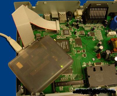

Gast 1990 Geplaatst: 13 september 2008 Delen Geplaatst: 13 september 2008 Aart44: Je hebt me inderdaad een link gegeven, maar daar staat toch wel met interface! Benodigdheden: Het programma Magic Loader deze is te downloaden in de Software Section bij ons. Een RS 232 Kabel Magic Module Interface PC en of een Notebook en of een CI Satelliet ontvanger En de Software die u in de Module wil plaatsen ook te vinden in de Sofware Section Maar buiten dat, moet er dus software op de xtream gezet worden en die software heet penta 1.20 ! Dan kan ik weer zonder matrix revolution naar de televisie kijken. Dus alleen smartcard. Als ik het fout heb corrigeer me dan Ik zal maandag naar smoorberg in Alkmaar gaan (elektronica zaak, doen ook sattelieten). Alleen hopen dat het niet te duur wordt. Link naar reactie Delen op andere sites Meer opties om te delen...
Gast aart44 Geplaatst: 13 september 2008 Delen Geplaatst: 13 september 2008 Origineel bericht van: 1990 Aart44: Je hebt me inderdaad een link gegeven, maar daar staat toch wel met interface! Klopt een interface maar niet zoals je hieronder zegt een cas interface. Origineel bericht van: 1990 Je hebt om de penta 1.20 erop te zetten een cas interface nodig, net op het forum gelezen. Die interface die ik bedoel kost nu 7.50 een cas interface ik weet het zo niet maar een 60-70 euro denk ik. De bovenste bedoel ik de onderste is een cas interface. Link naar reactie Delen op andere sites Meer opties om te delen...

Gast 1990 Geplaatst: 13 september 2008 Delen Geplaatst: 13 september 2008 Aart44: Sorry ik zie wat je bedoeld. Maar eventjes over het programmeren van de software. Aangezien ik geen interface en geen RS 232 kabel heb lijkt het me beter om naar de winkel te gaan. Link naar reactie Delen op andere sites Meer opties om te delen...

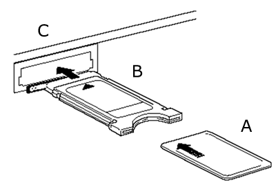

Gast 1990 Geplaatst: 13 september 2008 Delen Geplaatst: 13 september 2008 Ik wilde eigenlijk nog weten hoe hij zijn software zomaar kwijt kan krijgen. En of je vaak moet updaten, dus nieuwe software er op moet zetten. Want dan lijkt het me beter om zo'n RS 232 kabel en interface aan te schaffen. Op de afbeelding letter B dat is toch de module (matrix cam revolution) die is zijn software kwijt en niet de ontvanger (receiver) zelf ? klopt dat wat ik zeg ? Link naar reactie Delen op andere sites Meer opties om te delen...
Gast aart44 Geplaatst: 14 september 2008 Delen Geplaatst: 14 september 2008 Origineel bericht van: 1990 Ik wilde eigenlijk nog weten hoe hij zijn software zomaar kwijt kan krijgen. Op de afbeelding letter B dat is toch de module (matrix cam revolution) die is zijn software kwijt en niet de ontvanger (receiver) zelf ? klopt dat wat ik zeg ? Meestal raakt hij zijn software kwijt door drie keer snel achter elkaar de de ontvanger uit te zetten door de knop achter op of de stekker er uit trekken. Ook de ci module er een paar keer in en uit trekken geeft het dreemboot resultaat. Bij normaal gebruik zal het bijna nooit gebeuren of je zou een keer pech moeten hebben. De ontvanger zelf is zijn software kwijt niet de ci module daar zit geen dreemboot in. Link naar reactie Delen op andere sites Meer opties om te delen...
