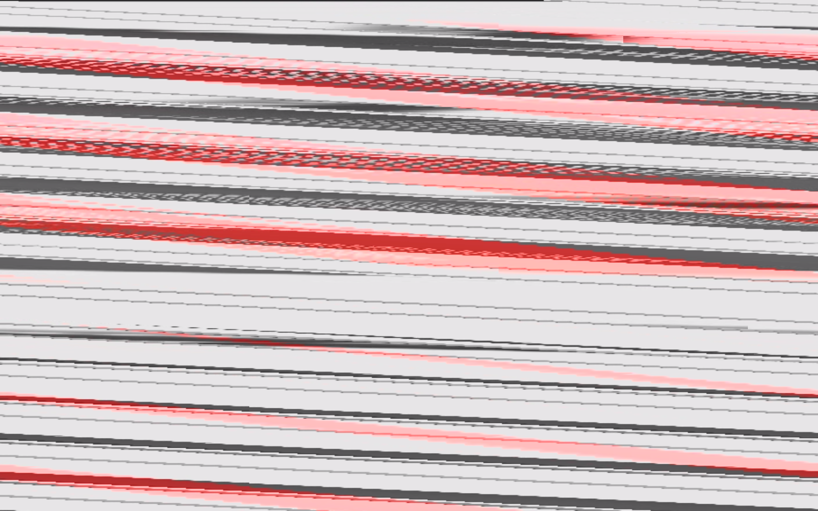

BCP88 Geplaatst: 17 november 2008 Delen Geplaatst: 17 november 2008 Ik heb "aticonfig --ovt=Xv"uitgevoerd maar xv werkte nog steeds niet. Dan heb ik Option "TexturedVideo" "on"toegevoegd aan de xorg.conf en nu werkt het menu wel denk ik. Alleen kan ik het niet zien. Ik krijg een heel verward beeld (zie toegevoegde bijlage). Het geluid is in orde. Dan heb ik xine nog eens opnieuw geinstalleerd maar het resultaat is nog steeds hetzelfde. Dreambox DM 7020-S, Samsung 200GB HD, Gemini Link naar reactie Delen op andere sites Meer opties om te delen...
Niels Wagenaar Geplaatst: 17 november 2008 Auteur Delen Geplaatst: 17 november 2008 Dat is tearing en ik heb dit bij oude drivers ook vernomen om mijn Ati X1250. Uiteindelijk was een nieuwe driver voldoende om dit probleem op te lossen. Een andere mogelijkheid, is ook om enable vsync in te schakelen. Je zou kunnen proberen om de driver via envyng te installeren. Met envyng verkrijg je namelijk de laatste (beta) drivers van zowel Ati als nVidia. Volgens mij moet je via Google wel vernemen hoe je dit moet installeren Mvg, Niels Wagenaar Woonkamer : Xubuntu 8.04 met VDR 1.7.4 en WinTV NOVA-HD-S2 icm Reel Extension HD. Slaapkamer : Een MediaMVP icm de vompserver v0.30 VDR plugin. Link naar reactie Delen op andere sites Meer opties om te delen...
BCP88 Geplaatst: 17 november 2008 Delen Geplaatst: 17 november 2008 Origineel bericht van: Niels Wagenaar Dat is tearing en ik heb dit bij oude drivers ook vernomen om mijn Ati X1250. Uiteindelijk was een nieuwe driver voldoende om dit probleem op te lossen. Een andere mogelijkheid, is ook om enable vsync in te schakelen.Je zou kunnen proberen om de driver via envyng te installeren. Met envyng verkrijg je namelijk de laatste (beta) drivers van zowel Ati als nVidia. Volgens mij moet je via Google wel vernemen hoe je dit moet installeren Mvg,Niels Wagenaar Bedankt voor de snelle reactie.Ik had de laatste officiele driver er al op staan. Ik heb envyng geinstaleerd en de ati drivers gedownload. Maar nog altijd hetzelfde probleem.Dan heb ik geprobeerd om vsync in te schakelen met: Code: sudo aticonfig --sync-vsync=on En dan krijg ik het volgende bericht: Code: Warning: Option 'Capabilities' doesn't affect running session.Using /etc/X11/xorg.confSaved back-up to /etc/X11/xorg.conf.fglrx-3 Is dit normaal?Ik heb in ieder geval nog steeds hetzelfde beeld. Dreambox DM 7020-S, Samsung 200GB HD, Gemini Link naar reactie Delen op andere sites Meer opties om te delen...
Scubix Geplaatst: 17 november 2008 Delen Geplaatst: 17 november 2008 Origineel bericht van: BCP88 Origineel bericht van: Niels Wagenaar Dat is tearing en ik heb dit bij oude drivers ook vernomen om mijn Ati X1250. Uiteindelijk was een nieuwe driver voldoende om dit probleem op te lossen. Een andere mogelijkheid, is ook om enable vsync in te schakelen.Je zou kunnen proberen om de driver via envyng te installeren. Met envyng verkrijg je namelijk de laatste (beta) drivers van zowel Ati als nVidia. Volgens mij moet je via Google wel vernemen hoe je dit moet installeren Mvg,Niels Wagenaar Bedankt voor de snelle reactie.Ik had de laatste officiele driver er al op staan. Ik heb envyng geinstaleerd en de ati drivers gedownload. Maar nog altijd hetzelfde probleem.Dan heb ik geprobeerd om vsync in te schakelen met: Code: sudo aticonfig --sync-vsync=on En dan krijg ik het volgende bericht: Code: Warning: Option 'Capabilities' doesn't affect running session.Using /etc/X11/xorg.confSaved back-up to /etc/X11/xorg.conf.fglrx-3 Is dit normaal?Ik heb in ieder geval nog steeds hetzelfde beeld. Ik vermoed dat je je X sessie opnieuw moet starten. Of gewoon een reboot uitvoeren om het met Windows termen uit te drukken ;-) Link naar reactie Delen op andere sites Meer opties om te delen...
BCP88 Geplaatst: 17 november 2008 Delen Geplaatst: 17 november 2008 Origineel bericht van: Scubix Ik vermoed dat je je X sessie opnieuw moet starten. Of gewoon een reboot uitvoeren om het met Windows termen uit te drukken ;-) Dat had ik al geprobeerd Dreambox DM 7020-S, Samsung 200GB HD, Gemini Link naar reactie Delen op andere sites Meer opties om te delen...
Gast satire Geplaatst: 17 november 2008 Delen Geplaatst: 17 november 2008 Kon je config zo gauw niet vinden. Bij wiki.cchtml.com is fglrx 8.10 goed installeerbaar. Ook radeonhd moet werken bij bepaalde kaarten of igps.(phoronix) Gebruik Envyng nooit meer i.v.m. mesa problemen. Als je weer bij die strepen komt, zijn veel mooier met fglrx 8.10 ,probeer dan is ctrl-alt-F1 en dan alt-F7. Als ik direct naar een ci-cam zender ga heb ik geen strepen. Misschien heb je er wat aan ik ben ook nog zoekende. Link naar reactie Delen op andere sites Meer opties om te delen...

BCP88 Geplaatst: 18 november 2008 Delen Geplaatst: 18 november 2008 Origineel bericht van: satire Kon je config zo gauw niet vinden. Bij wiki.cchtml.com is fglrx 8.10 goed installeerbaar. Ook radeonhd moet werken bij bepaalde kaarten of igps.(phoronix) Gebruik Envyng nooit meer i.v.m. mesa problemen. Als je weer bij die strepen komt, zijn veel mooier met fglrx 8.10 ,probeer dan is ctrl-alt-F1 en dan alt-F7. Als ik direct naar een ci-cam zender ga heb ik geen strepen. Misschien heb je er wat aan ik ben ook nog zoekende. Wat bedoel je met mijn config? Ik heb een Ati HD 2600. En wat zijn mesa problemen? Citaat: Gebruik Envyng nooit meer i.v.m. mesa problemen. Dreambox DM 7020-S, Samsung 200GB HD, Gemini Link naar reactie Delen op andere sites Meer opties om te delen...
Gast satire Geplaatst: 18 november 2008 Delen Geplaatst: 18 november 2008 Hd 2600 als IGP of als pci-kaart, welk OS? Welke driver gebruik je nu? Ben je op cchtml.com geweest? Ben je op phoronix geweest? Heb je de ctrl-alt F1 enz. geprobeerd? Wat geeft fglrxinfo? Wat geeft xvinfo? Ben zelf nog steeds zoekende. Link naar reactie Delen op andere sites Meer opties om te delen...
