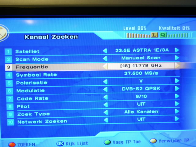

Ik denk dat we kunnen vaststellen dat jij niet begrijpt wat dit inhoud. Meer foutcorrectie betekend minder bandbreedte beschikbaar voor de kanalen zelf.
Wat er zou moeten gebeuren is zorgen dat ze het signaal sterk genoeg uplinken of op een sterkere transponder uitzenden maar wel gewoon met FEC 9/10 zoals dat voor andere providers ook gebeurd.
Denk hier is over na.. als het bij andere kan waarom niet bij Canal Digitaal? Nog een voorbeeld.. stel dat ze op alle transponder FEC: 1/2 gaan gebruiken. kun je met nog kleinere schotels af. Maar heb je maar de helft van de bandbreedte.

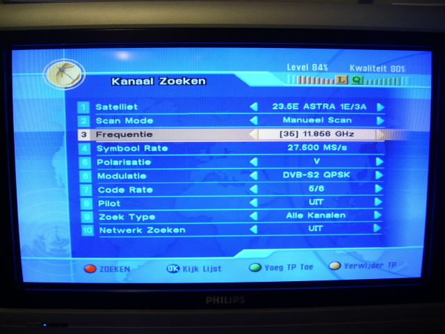

De HD kanalen draaien nu op de nieuwe transponders en ook nog op de oude , vreemd hoor.
gr ppaap
Daar is niets vreemds aan dat zal wel een week of twee zo blijven dan draait er iets mee dat ze per die datum naar de nieuwe freqentie gaan.
Maar om het kompleet te maken de nieuwe freqs kompleet,
Frequentie: 11856
Symbol rate: 27500*
Polarisatie: verticaal*
DVB-S2 QPSK Pilot UIT
FEC: 5/6
Codering: Seca*
Satellietpositie: ASTRA 23,5*
