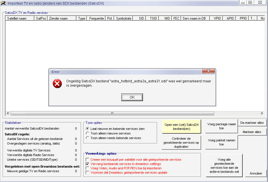

Loui (K) Geplaatst: 29 september 2008 Delen Geplaatst: 29 september 2008 Origineel bericht van: Loui (K) Ik ondervind nog steeds problemen met het importeren van SatCoDx files.Jammer dat dit nog niet verholpen is.Verder is het een prima stukje werk. Dit bedoel ik zie bijlage. Link naar reactie Delen op andere sites Meer opties om te delen...
Henksat Geplaatst: 29 september 2008 Auteur Delen Geplaatst: 29 september 2008 Jongens, lezen jullie nooit het 1e bericht van een topic, staat toch duidelijk dit beschreven: Known bugs in version 3.0.0: Translation problem with Satcodx files: servicenames with special characters are not correctly translated (but can be editted by hand of course Dreambox 8000HD, Xtrend et5000 & et9000, Qnap 209-II Pro 2Tb,Wavefrontier T 90,Stab HH120 Triax 78 cm, Triax 78 cm CDS Duo LNB Member of the PLi team Link naar reactie Delen op andere sites Meer opties om te delen...
HappyLlama Geplaatst: 29 september 2008 Delen Geplaatst: 29 september 2008 Origineel bericht van: Loui (K) Origineel bericht van: Loui (K) Ik ondervind nog steeds problemen met het importeren van SatCoDx files.Jammer dat dit nog niet verholpen is.Verder is het een prima stukje werk. Dit bedoel ik zie bijlage. SatcoDX import zou prima moeten werken, maar alleen versie 10 SatcoDX files. Die kun je online genereren op de SatcoDX site:http://satcodx.rocam.com/generator.shtml De known bug is een iets ander issue: namen met special characters worden niet netjes vertaald. Kun je met de hand achteraf doen. Of ze gewoon laten staan als het je niet stoort. Link naar reactie Delen op andere sites Meer opties om te delen...
