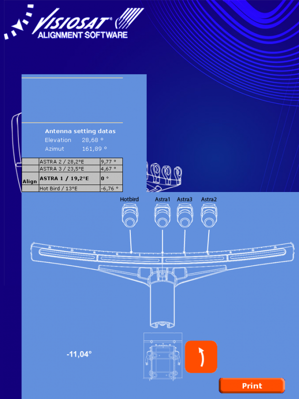

Tuurtje Geplaatst: 4 december 2012 Delen Geplaatst: 4 december 2012 (aangepast) Hier het standaard schema om in Nederland Astra 1, 2, 3 & Hotbird aan te sluiten. Gebruik wel een goede satmeter om het af te stellen. Eigenlijk is het heel simpel: 1 kop zet je precies in het midden van de lnb-arm, dit wordt Astra 1 19.2 (deze kop zit op 0 graden, is dus precies in het midden) Hier ga je de schotel op afstellen en goed vast zetten De andere koppen komen vervolgens er bij aan de linkerzijde => Hotbird 13.0 rechterzijde => Astra3 23.5 & Astra 2 28.2 Op het plaatje kun je zien waar de ze komen Hotbird kop op -6,76 graden is dus links van de Astra1 kop Astra3 kop op 4,67 graden is dus rechts van de Astra1 kop Astra2 kop op 9,77 graden is dus rechts voorbij de Astra1 en Astra3 kop Tuurtje 4 december 2012 aangepast door Tuurtje Link naar reactie Delen op andere sites Meer opties om te delen...
Tuurtje Geplaatst: 5 december 2012 Delen Geplaatst: 5 december 2012 Bovenstaande afbeelding doet het niet ? Hier de goede Tuurtje Link naar reactie Delen op andere sites Meer opties om te delen...

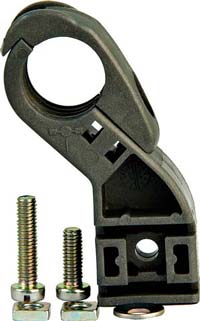

Erwinnaar Geplaatst: 20 januari 2013 Delen Geplaatst: 20 januari 2013 De BigBisat is een prachtige degelijke schotel. Een vriend van mij heeft er net één aangeschaft. Daarbij 8 lnb houders. Zijn deze standaard en geschikt voor 19.2 en 16.0 oost? We hebben het één en ander afgesteld maar lijkt niet te kunnen. Er zitten 8 rocket LNB'S in dus dat is niet het probleem. We vragen ons af of de LNB houders allemaal dezelfde kant op moeten staan, althans de ringen waar de LNB ingeklemd dienen te worden. De ronde opening dus, moet die in de schotel kijkend naar linksboven staan of rechtsboven of in geval van 16 en 19.2 graden oost van elkaar af? Dus: moeten de LNB houders identiek in de rail gemonteerd worden en dan verschoven worden over de rail voor je gewenste satelliet inclusief 19.2 en 16.0 oost? Het tooltje waar je de berekening werkt prima en helpt een hoop. In het geval hier is Hotbird de centrale LNB. Heb op forum gezocht maar kon geen duidelijkheid vinden. Ook geen plaatjes. Link naar reactie Delen op andere sites Meer opties om te delen...
Sprietje Geplaatst: 20 januari 2013 Delen Geplaatst: 20 januari 2013 Beste erwinnaar Ik mag aannemen dat je weet dat er lnb-houders zijn voor smalle lnb’s, zie bijlage. Link naar reactie Delen op andere sites Meer opties om te delen...
Erwinnaar Geplaatst: 20 januari 2013 Delen Geplaatst: 20 januari 2013 Dat is nieuw...ik ga het hem vertellen. Alleen met deze houders dus die 16 en 19 mogelijk voor hem. Link naar reactie Delen op andere sites Meer opties om te delen...
