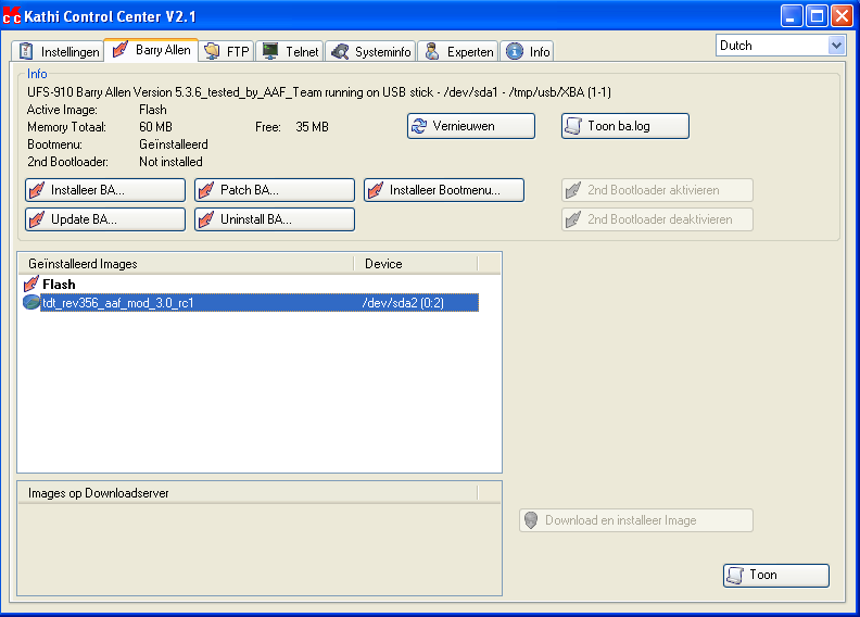

soktic Geplaatst: 22 oktober 2008 Delen Geplaatst: 22 oktober 2008 Heb AAF 2.0e er op, mog steeds kan ik die rare tweede bootloader niet activeren, of moet ik die installeren op usb ofzo ?? Link naar reactie Delen op andere sites Meer opties om te delen...
soktic Geplaatst: 22 oktober 2008 Delen Geplaatst: 22 oktober 2008 zo ziet dat er uit Heb er nu genoeg van, ga weer naar picmod. Link naar reactie Delen op andere sites Meer opties om te delen...
Bangkok By Night Geplaatst: 22 oktober 2008 Delen Geplaatst: 22 oktober 2008 T'is mischien te eenvoudig, maar heb je al eens geprobeerd om de flash te selecteren ... of dan de optie 2nd bootloader installeren werkt. Op het voorbeeld zie ik dat de enigma image geselecteerd is. Is zo maar een gok hoor Blijft ze eindelijk slapen, slaapt ze… VU+Duo PoWErEd bY BLaCKhoLE Multytenne TWIN > Astra 19.2 - Hotbird 13.0 - Astra 23.5 - Astra 28.5 Link naar reactie Delen op andere sites Meer opties om te delen...
Satlook Geplaatst: 22 oktober 2008 Delen Geplaatst: 22 oktober 2008 @soktic Hier had ik ook last van bij de vorige versie, het verlossende antwoordt kwam van " Sjaak" Citaat: Origineel bericht van: SatlookVolgens mij heb ik alles goed geinstalleerd , maar ik kan de optie "2nd bootloader " niet activeren. Weet iemand een oplossing? ff 2 x na elkaar de 103 notfall image erop en dan AAF_2.0d dan werkt het weer. succes. Sjaak Kijk hier AAF 2.0e DM8000 HD - Newnigma VU+ duo - PLI Triple dragon - PICmod cronbear1 image Echostar 7000 viaccess Gregorian 120 & 90 cm Visiosat bisat Link naar reactie Delen op andere sites Meer opties om te delen...
soktic Geplaatst: 23 oktober 2008 Delen Geplaatst: 23 oktober 2008 Met alle respect, 2 keer hetzelfde flashen slaat nergens op, en zal ik ook nooit doen . AAF heeft een nieuwe 2.0e die wel werkt. Nu heb ik de knop wel ( ik hb de image meteen over picmod heen geflashed ). Enigma boot niet, maar dat zal wel weer wat anders zijn [edit] enigma boot wel, maar super langzaam, en hangt bij "loading modules" Link naar reactie Delen op andere sites Meer opties om te delen...
