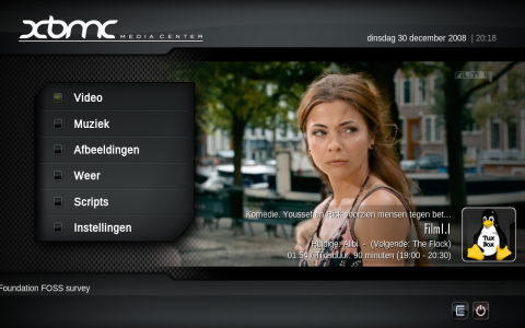

albertmol Geplaatst: 30 december 2008 Geplaatst: 30 december 2008 Ik ben wezen experimenteren met XBMC op mijn laptop. Nou is dit lang geen krachtige HTPC, maar dat XBMC ziet er zeer gelikt uit. Na al het lezen over VDR lijkt me dat ook niet op kunnen tegen de zapsnelheid, zenderlijstgemak, etc... van de dreambox. Wat me wel een heel mooie oplossing lijkt is om het te combineren. Ik heb in XBMC een locatie toegevoegd: tuxbox://root:dreambox@ip_dm7000:80, en xbmc begint meteen de zenderlijsten binnen te halen. Vervolgens klik je gewoon op een zender en wordt gestreamed. Nou zit hier nog wat buffertijd tussen, ik weet niet of dat door mijn trage laptopje komt, maar dat is een nadeel. Misschien zijn er techneuten die hier een gemakkelijke plugin voor de XBMC kunnen maken maken. Ondertussen heb ik al een krachtige HTPC besteld waarmee ik verder ga experimenteren. DM8000SSSC | Popcorn Hour C-200 | Synology DS1512+ | Visiosat BigSat: 28-23-19-13-9-5-1w-5w | Panasonic TH-46PZ85 Control4 Home Automation
