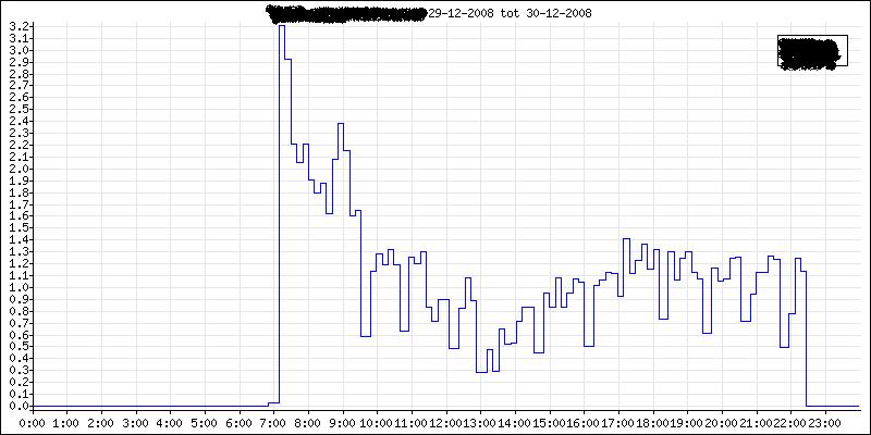

pukje Geplaatst: 1 januari 2009 Auteur Delen Geplaatst: 1 januari 2009 Hier een bewijs das kachel laag zetten niets brengt Heb hier een gas verbruiks grafiek van een standaart huishouden Het gas verbruik van 0:00 tot 12:00 was 7 kuub Het gas verbruik van 12:00 tot 24:00 was ook 7 kuub ! Je ziet dat van 07:00 tot 12:00 gemiddeld veel meer verbuikt werd. om 13:00 uur was het pas ingependeld doordat toen pas de binnen muren weer op temperatuur waren Link naar reactie Delen op andere sites Meer opties om te delen...
theparasol Geplaatst: 1 januari 2009 Delen Geplaatst: 1 januari 2009 Ik lees deze grafiek anders. Dit huishouden heeft zo'n stookcomputerthermostaat in de huiskamer hangen. Dat ding staat ingesteld dat het tussen 7:30 en 9:00 bv 18 graden moet zijn. Na het opstaan / ochtendprogramma is er een constante lagere temperatuur ingesteld. Gasverbruik zakt in loop vd ochtend doordat de zon aardig meehelpt om de zaak op temperatuur te houden. Om 17:00 is er weer wat hoger ingesteld en dan valt de hulp van de zon ook weg en wellicht koken ze op gas? Het avondprogramma wil iedereen er warmpjes bijzitten en blijkbaar wordt er om 22:30 weer teruggeschakeld naar nachtprogramma. 14 kuub per dag * 7 = 98 kuub per week , dat vind ik fors en zeker geen standaard huishouden. Of er klopt rekenkundig/getalmatig iets niet of er moet nodig geisoleerd worden! In november 2008 verbruikten wij bv tussen de 20 en de 30 kuub per week. Link naar reactie Delen op andere sites Meer opties om te delen...

pukje Geplaatst: 2 januari 2009 Auteur Delen Geplaatst: 2 januari 2009 Het staat als een paal boven water dat isoleren en een goede ketel het gas verbruik zakt. Mijn stelling is nog altijd dat als je s'nachts de kachel laag/uit zet dat je dan s'morgens de kalorieen die je s'nacht minder verbruikt weer verstookt. Dit blijkt volgens mij ook uit de grafiek (van een groot vrijstaand landhuis) omdat in de eerste 12 uur van de dag net zo veel gas verbruikt wordt als in de laatste 12 uur van de dag. Link naar reactie Delen op andere sites Meer opties om te delen...
theparasol Geplaatst: 2 januari 2009 Delen Geplaatst: 2 januari 2009 Origineel bericht van: pukje Hier een bewijs das kachel laag zetten niets brengt Heb hier een gas verbruiks grafiek van een standaart huishouden Een landhuis buitenaf als standaard huishouden voor een bewijs opvoeren. Als ik het mag inschatten komt dit huis waarschijnlijk op 3 tot 4x standaard uit. Trouwens als je 's nachts min of meer door zou stoken komt je gebruik nog eens op 7 kuub extra per dag, iets wat je nu bespaartd. Je kunt het vrij eenvoudig aantonen door eens een nachtje door te blijven stoken en daar ook de grafiek van te tonen. Link naar reactie Delen op andere sites Meer opties om te delen...
