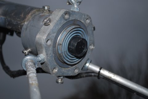

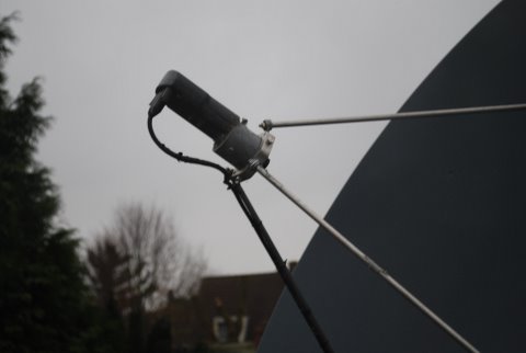

maja Geplaatst: 10 november 2008 Geplaatst: 10 november 2008 Ik zou eigenlijk voor een gregorian schotel van 120 cm gaan. Ik denk dat deze schotels een hoger rendement hebben. Voordeel is ze zijn niet zo groot. Zijn er misschien medesatters die hiermee ervaring hebben? Zelf heb ik een 180 cm primefocus schotel hiermee heb ik eigenlijk altijd goed signaal. Ik gebruik een zelf omgebouwde invacom quad lnb.
Gast Drs. IJzerbout Geplaatst: 10 november 2008 Geplaatst: 10 november 2008 Ik gebruik een zelf omgebouwde invacom quad lnb. Wat heb je daar aan omgebouwd dan? Je maakt me nieuwschierig. Foto misschien?
maja Geplaatst: 10 november 2008 Geplaatst: 10 november 2008 Hierbij even een foto van de omgebouwde Lnb.

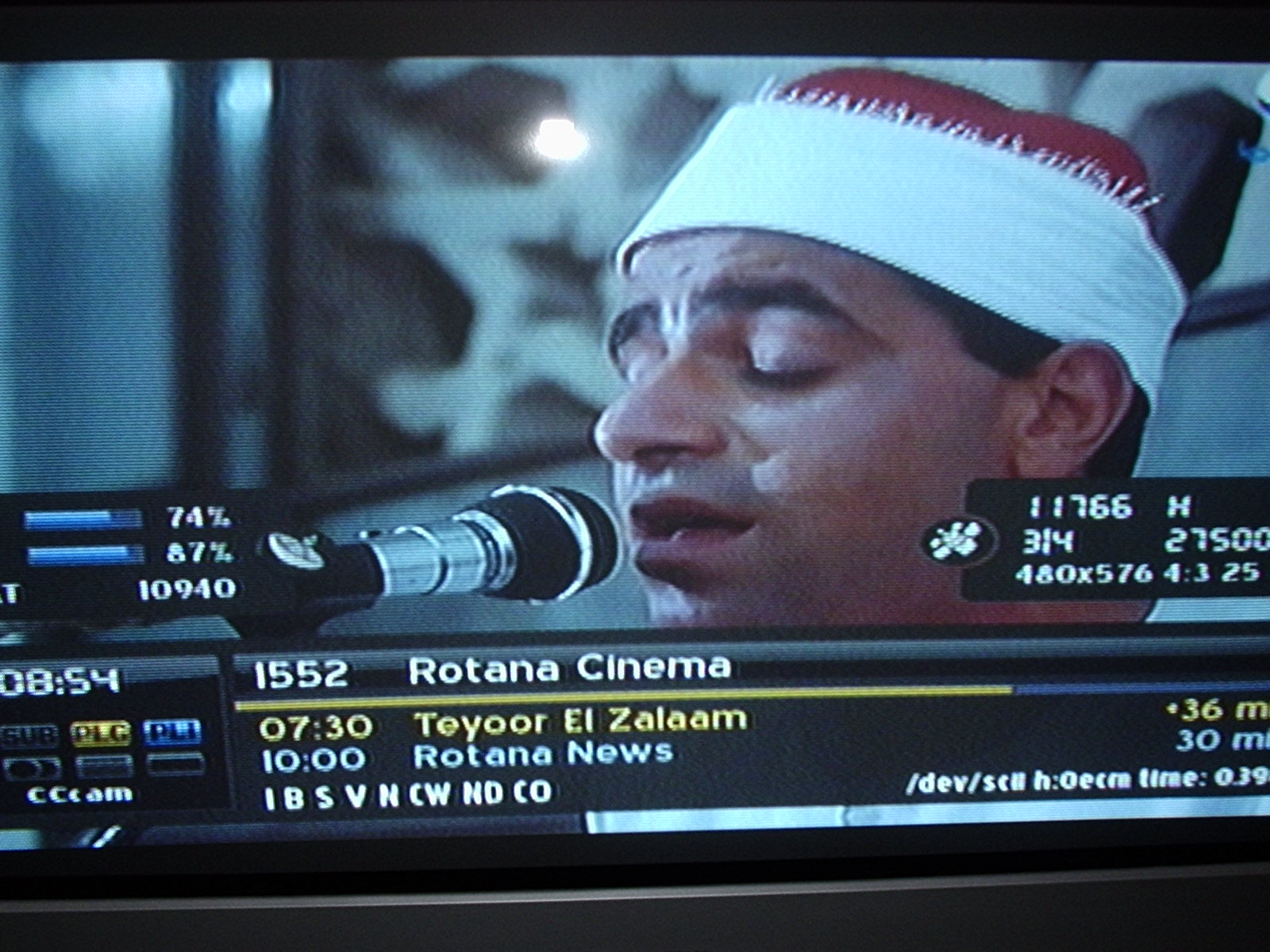

Wielleke. Geplaatst: 17 november 2008 Geplaatst: 17 november 2008 Rotana Cinema : 11766 H 27500 3/4 Melody Aflam : 12034 H 27500 3/4 Als jullie dit kunnen dan hebben jullie een heel goede opstelling zou ik zo zeggen. ----------------------------------------------------------- Ik kan Rotana Cinema nu maandag 9,15uur ontvangen, maar matige sterkte zoals je ziet. Melody aflan alleen blokken. Gr wiel. Door kennis delen, wordt men wijzer. Dreamb720-Gibertini-125-MTI AP82-XT2N twin FTE DiMo 120+ Diseqc mot. Philips HD ontvanger twin Duo lnb Triax 80 cm Kathrein . Signaalmeter en Inp.reflectometer
salem999 Geplaatst: 17 november 2008 Geplaatst: 17 november 2008 bij mij op die tijd 9 uur ochtend was het signaal (kwaliteit) 72% en van jij 74% .. met mijn schotel 130x120 echostar.daarom begon ik te vragen in andere coax te kopen dan de huidige RG6, mischien geeft 4% extra signaal sterkte ...hoop ik.. P.S.. een boom kompt precies op zij kant voor de schotel, en de schotel zelf ietsje laag.. mischien hier speelt een rol denk ik. hier een foto die ik heb net gemaakt met de GSM. groeten salem
