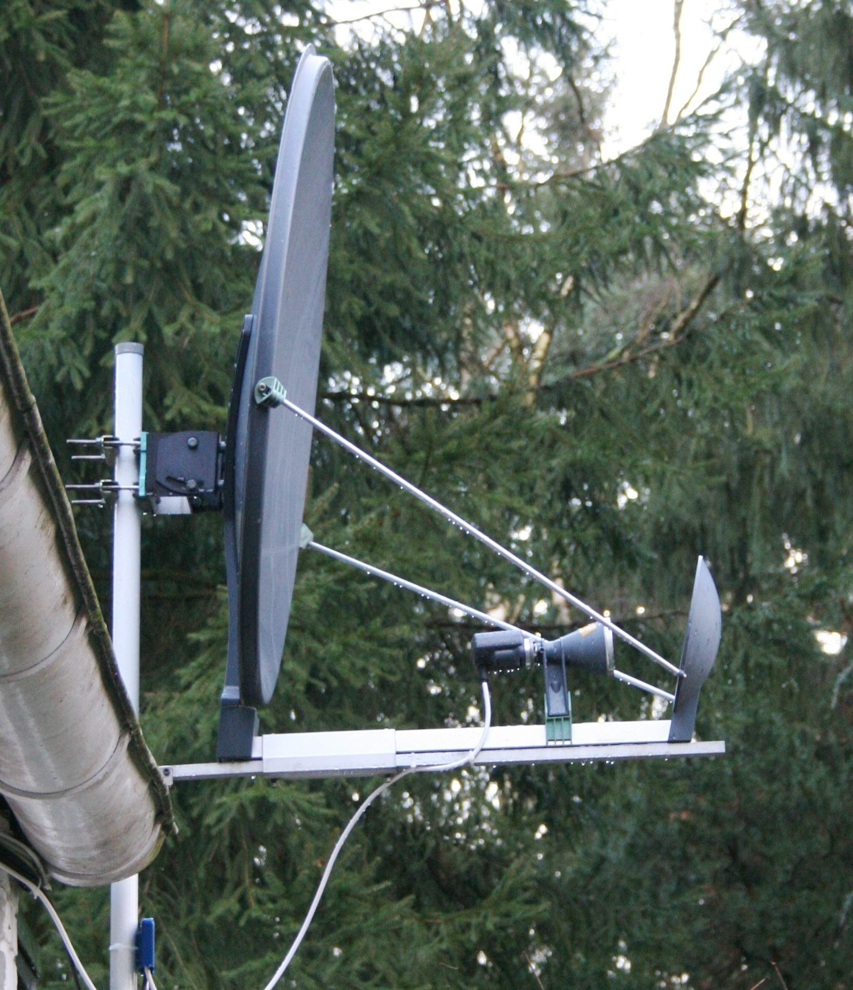

Hoi Heren,
Ik probeer eigelijk een Mount voor mijn Gregorian 90 cm te vinden waarmee de Antenne op een gewone mast geschroefd kan worden.
Ik heb een Vbox gebruikt met mijn Vantage8000, maar het werkt gewoonweg niet goed, het verloop is gewoon te groot voor een schotel met een kleine openingshoek.
nu heb ik iets gelezen over een vaste mount voor onze antenne, waarmee de Antenne op een gewone Disecq motor geschroefd kan worden.
Hebben jullie daar ervaring mee ?
