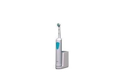

Skysurfer Geplaatst: 10 november 2008 Geplaatst: 10 november 2008 Hoe werkt dat? Er zitten geen metalen contakten aan de buitenkant. Met inductie of zo? De onze laadt niet meer op. Wat kan de oorzaak zijn en is het evt. te repareren? Ik weet het, ze kosten geen drol maar ik vind het ook zonde om zomaar weg te gooien. Daarnaast ben ik gewoon nieuwsgierig naar de werking.
boarder Geplaatst: 10 november 2008 Geplaatst: 10 november 2008 Inductief, via een transformator, ivm met veiligheid mag er geen aanraking kunnen zijn. Controleer de batterijen eens. Vaak is het ook de tandenborstel die vastgelopen is door vocht en vuil. Succes
Eddy VL Geplaatst: 10 november 2008 Geplaatst: 10 november 2008 Wij hebben er twee, en bij één ervan (de oudste) geeft het schakelaartje slecht contact... Meerdere malen drukken ofwel vieze tanden... of het ander machien nemen... Eddy

Gast Drs. IJzerbout Geplaatst: 13 november 2008 Geplaatst: 13 november 2008 Jeetje Alan, van dat Engels krijg ik hoofdpijn. In zulke tandenborstels zit in het basis station, in het "lulletje" wat in de tandenborstel past, een spoeltje. Daar staat een wisselspanninkje op met een hoge frequentie, ik schat ongeveer 30 KHz. Dan heb je maar een hele kleine ijzerkern nodig. In de tandenborstel zit ook een spoeltje, die pikt het magnetisch veld op, gelijkrichtertje en klaar. Omdat alles zo goedkoop mogelijk moet zijn, zit er geen laad-controle op. Dwz dat de NiCd accu´s overladen worden en onodig snel kapot gaan. Ik gebruik mijn tandenborstel zolang tot ie helemaal leeg is en laad hem dan een hele dag en nacht op. En dan doet ie het weer enkele weken tot ie leeg is. Zodoende is die van mij al meer dan 10 jaar oud en hij doet het nog prima met de orginele accu´s. Het borsteltje wordt regelmatig vervangen. :D
JosFop4Sat Geplaatst: 13 november 2008 Geplaatst: 13 november 2008 Ik werk op dezelfde manier als Drs Ijzerbout en ik heb meer dan 10 jaar met de elektrische tandenborstel gedaan totdat deze na enkele dagen leeg was, vond ik het tijd voor een nieuwe. Deze doet zelfs 2 weken met één lading. Het zit nu een NiMh cel in, dus een hogere energiedichtheid. Volgens de beschrijving kan deze niet overladen worden, dus er zal nu toch wel een beter laadregime toegepast worden, want NiMh cellen pikken helemaal geen overlading. En ja, het is weer een Braun, voor weinig gekocht ( E 19,95). You can never solve a problem on the level on which it was createdGroeten, JosVU+DUO2-2-S2; 1xT/C; OpenATV 5.1; Logitech 700;Maximum E85 HB,A1,A2,A3
Moderator Matchless Geplaatst: 17 november 2008 Moderator Geplaatst: 17 november 2008 Citaat: Daar staat een wisselspanninkje op met een hoge frequentie, ik schat ongeveer 30 KHz. Bijna goed, tis 40khz. Het laden kan je vergelijken met een trafo maar dan zonder ijzeren kern. De hoge frequentie houdt de spoelen klein. Het kan op gewoon 50hZ maar dan heb je zo'n zware spoel op je tandenborstel. Hoe hoger de freq des te kleiner de spoel kan zijn voor hetzelfde vermogen. Kan je allemaal berekenen maar ik weet nog goed uit me MTS lessen dat het een hel is om dit te doen. Flux,permeabiliteit en nog meer van die ongein wat je moest berekenen Een smartphone is een hulpmiddel, geen levensstijl Kijk rond IN de wereld in plaats van voorover gebogen NAAR de wereld.
