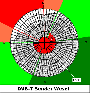

TokeMUp Geplaatst: 5 december 2008 Delen Geplaatst: 5 december 2008 JohnnyBee, Je moet die van Wesel hebben die is ongeveer 165 Km ver. Je hebt waarschijnlijk die van Aachen genomen. Die draagt niet alle zenders en is niet zo krachtig. Deze wordt ondersteund door Aachen-Stolberg. Wesel zend met 50 Kw uit in vertikaal. Zendmast is 320 meter hoog. Voor Groot deel van Nederland is deze niet te ontvangen. Klik voor meer info. Enkel Goes zou roet in het eten kunnen gooien: Schoten kanaal 25 Brussel kanaal 22, 56, 55 (K55 is test van BeTV) Goes kanaal 29, 32, 35, 48, 54 (NOS zit op K54) Breda kanaal 30, 31, 32, 33, 60 (NOS zit op K30) Wesel kanaal 29, 35, 46, 48, 52, 55 Van Frankrijk heb Ik niet veel info. Als je Luxemburg kan ontvangen heb je RTL4,5,7 en 8 FTA, maar denk dat het een beetje te hoog gegrepen is. Ze hebben niet voor niets de zender helemaal in het zuiden staan. Anders keek half Nederland DVB-T. Succes mvg Link naar reactie Delen op andere sites Meer opties om te delen...
crepion Geplaatst: 6 december 2008 Delen Geplaatst: 6 december 2008 wessel Gerichtet NO/O uitzending il zie een groote antenne vertical gemonteerd op een foto 'van johnny bee). het is best dat de maast (motor / antenne) niet direkt door de antenne gaat Link naar reactie Delen op andere sites Meer opties om te delen...
TokeMUp Geplaatst: 6 december 2008 Delen Geplaatst: 6 december 2008 Dit is de zend richting van Wesel. mvg Link naar reactie Delen op andere sites Meer opties om te delen...
TokeMUp Geplaatst: 6 december 2008 Delen Geplaatst: 6 december 2008 Als je een lijn trekt vanuit locatie Wesel, richting westen dan loopt die tussen Geertruidenberg en Oosterhout (Nederland). Technisch gezien zou dan voor alles onder de lijn ontvangst mogelijk zijn. Als het binnen berijk is tenminsten. Alle kanalen zenden met 50 Kw uit. (volledig Duits pakket dus) Kleve, Aachen zijn dichter voor JohneeBee, maar het zijn maar steun zenders. Niet voledig pakket dus. mvg Link naar reactie Delen op andere sites Meer opties om te delen...
