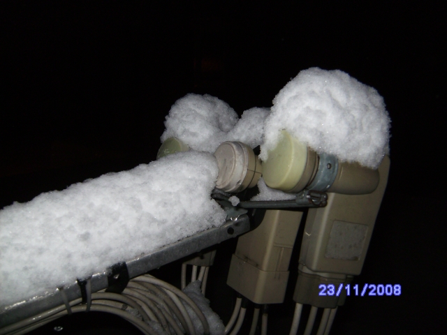

ik moest wel het garagedak beklimmen,
op mijn draaibare hirschmann80 blokkerig beeld
op mijn triax 110 met 3 quads alleen problemen op de astra 19,2
op alle 4 de recievers signaal wat wegviel en wat mij het meeste bevreemde, bovenzijde beeld kwam nog blokkerig binnen onderzijde bleef zwart.
De onderstaande foto's verklaren natuurlijk bovenstaand.

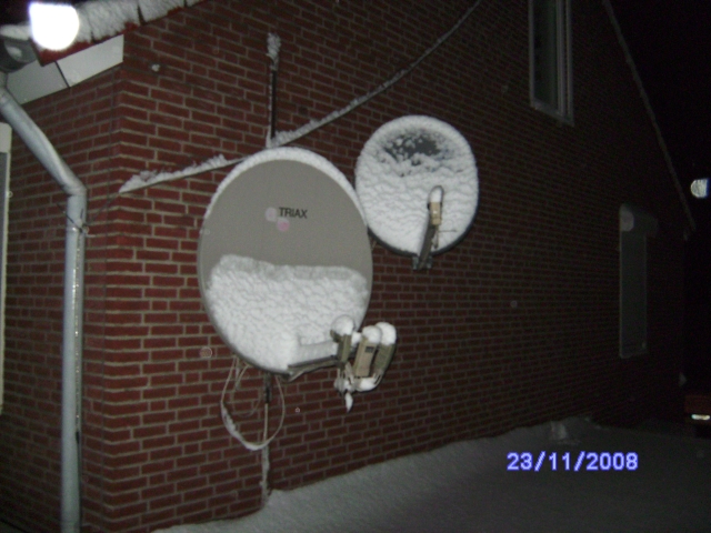

Ach, uitrichten van Multytenne was toen fluitje van een cent.. alle 5 de sat´s perfect en nu aan het einde v/d avond nog altijd ontvangst. Vwb de draaibare set, tja.. was toch top uitgericht. Ik heb naar aanleiding van de tip van OU-TANNOU idd de moter even richting einde west geknald, prompt beeld op 43W.., daarna uiterste oost en weer terug naar enkele momenten naar Astra 1.. Helaas, geen beeld..

Nou, kon het toch niet laten.. met kleine laddertje en zo zachtjes mogelijk gisteravond om 2330 alsnog in 2 etappes het dak op. Op beide schotels denk toch zo´n laag van 5cm dik sneeuw..
Beide schotels voorzichtig schoongeveegd, op Multytenne op alle sats weer meteen beeld. Op draaibaar systeem is er ergens iets fout gegaan, totaal geen signaal meer..

mja geen last van hier vanmorgen nog even een keer de sweep van uiterst W naar uisterst E gedaan. en daarna even nieuwschierig als ik ben toch ff over t randje van het plat dak naar de schotel gekeken.
en geen sneeuw op mn schotel meer.. maar aan de westkant een mooi hoopje :P

Hier ook geen beeld gisteravond op de Multytenne voor 3u30 min !!!
Probleem was een 5-tal cm sneeuw op de kap van de Multytenne wat voor ontvangstproblemen zorgde.
Kon sneeuw niet opruimen want schotel staat op dak en 't was veel te donker en gevaarlijk.
Probleem was dat mijn favoriete film "Kull the conqueror" om 23h00 begon op ITV4. En al bij wonder is die sneeuwlaag (visuele inspectie) van mijn LNB geschoven rond 22h50 cool

Voor mij was gisteravond de eerste keer uitval, en inderdaad door sneeuw. Een dikke laag ook nog. Uitval overigens alleen op 28.2E en 13.0E.

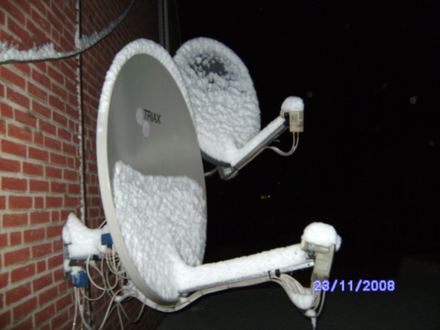

Er wordt altijd weer als groot voordeel aangegeven dat in een offsetschotel geen sneeuw blijft staan.
Als ik de foto´s zo bekijk is dat dus pure onzin.
Erger nog...er blijft altijd een kwak sneeuw op de LNB´s liggen.
Bij een primefocus schotel, "kijkt" de LNC naar beneden. Een kapje is zelfs niet eens nodig want water kan er al helemaal niet inkomen. Ik ben dus blij met mijn primefocus schotel.
Ja er blijft sneeuw in staan bij sneeuwval, maar in ieder geval niet voor de LNC.

Nou, van alle sneeuwbuien die ik heb meegemaakt, is dit toch echt de eerste waarbij het pak aan de schotel bleef plakken.
Als ik een prime-focus zou hebben, had ik er vaker last mee gehad denk ik.

Ook bij mij was het signaal weggevallen.
Via de Visiosat werkte alleen Astra 3 nog.
De oplossing was simpel, Even de sneeuw wegvegen en het beeld was terug.
idem hier plaksneeuw tegen de schotel
wegvegen en weer 99% smile
