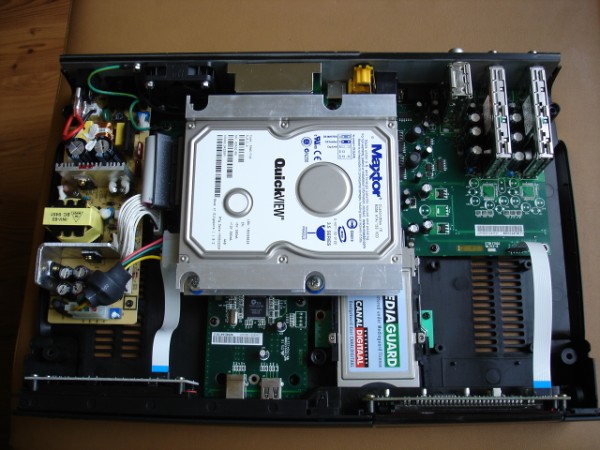

Homer Geplaatst: 6 juli 2009 Delen Geplaatst: 6 juli 2009 Wel da vraag ik mij ook af, in de bovenste lade komt de cam toch wel erg warm! Misschien is het daardoor dat hij van mij stuk is gegaan met zekerheid zal ik dit niet bevestigen maar alle. A had ook nog hier ergens gelezen dat het misschien door het decoderen van opgenomen deel misschien te snel gaat voor de aston en daar dan het noorden verliest. homer 80cm Schotel smart twin lnb tvv Vu+ 1Terab Onlangs overgestapt naar Belgacom Tv Link naar reactie Delen op andere sites Meer opties om te delen...
JosFop4Sat Geplaatst: 6 juli 2009 Delen Geplaatst: 6 juli 2009 Origineel bericht van: Homer ........ had ook nog hier ergens gelezen dat het misschien door het decoderen van opgenomen deel misschien te snel gaat voor de aston en daar dan het noorden verliest. homer Dat is onduidelijk, het decoderen met een teruggevallen Aston is wel een probleem, mogelijk door de snelheid. De bovenste la van de CAM kan warm zijn doordat deze dan wat dichter bij de harddisk zit. You can never solve a problem on the level on which it was createdGroeten, JosVU+DUO2-2-S2; 1xT/C; OpenATV 5.1; Logitech 700;Maximum E85 HB,A1,A2,A3 Link naar reactie Delen op andere sites Meer opties om te delen...
