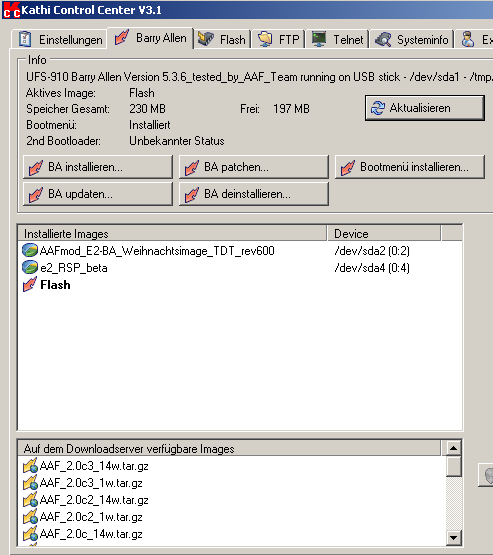

In de flash heb ik nu aaf2.0e_flash.img zitten.
USB stick geformmateerd op FAT32 (voluemenaam XBA)
Frontdisplay aangezet in het menu
Via KCC 2nd bootloader geinstalleerd
Dan Barry 5.3.6 en baboot_v0.6.tar.gz er opgezet.
Dan Image in partitie installeren
(AAFmod_E2-BA_Weihnachtsimage_TDT_rev600.tar.gz)
Oftwel, netjes de handleiding gevolgd die er bij zit..
Ik krijg het Flash menu tijdens het opstarten netjes te zien maar blijft met een USB image tijdens het opstarten hangen. Of hij blijft rebooten of er blijft Kathrein UFS910 in beeld.
Waar moet ik dit in zoeken?
Ik weet niet hoelang je gewacht hebt bij het opstarten met ba. Maar hier bleef 3 a 4 minuten Kathrein ufs910 op het display staan alvoorens door te starten. In Kcc ziet het er goed uit.
Dus misschien nog eens proberen met ba en wat geduld ??

Alleen het rooie led'tje blijft branden, en daar blijft het bij.. zelfs na een kwartier wachten.
En met e2_RSP_beta_1.1_TDT_600_ZILDAN zie ik een paar keer Kathrein UFS-910 in beeld komen en na een halve minuut herstart hij weer en kom ik weer in het BA boot menu terecht.
Ik kreeg het bij mij alleen voor elkaar met AAF2.0e in flash. Aanvankelijk uren zitten klooien met de original 1.06 met 2nd stage bootloader, en daarbij herstarte de box telkens. Daarna geprobeerd met AAF 2.0e, en toen ging het meteen de eerste keer goed.
Overigens heb ik ook zo'n doos waarbij KCC in standby (met klok) geen stick ziet. Als ik de kathrein gewoon aan laat staan lukt alles wel.
Een tweede punt waar ik tegenaan liep toen ik de kathrein bij mijn vader heb geplaatst: als je netwerkinstellingen niet goed zijn, kan de E2 versie blijven hangen met 'LOADING MODULES' in het scherm. Thuis bij installatie zat ik op subnet 192.168.1.0/24, mijn vader gebruikt 192.168.2.0/24. Na bij mijn vader het netwerk anders in te richten startte de kathrein netjes door. Raar maar waar wink
- Ruud
Helaas....
2.0e zit nu in de flash.. Er komt een paar keer Kathrein UFS-910 in beeld en na een tijdje blijft het zwart.. helemaal niets te zien op het display.
En als ik de e2_RSP_beta_1.1_TDT_600_ZILDAN opstart, blijft het rooie ledje alleen branden. Gemiddeld 10 minuten gewacht.
Origineel bericht van: -= [ Appien
=-]Helaas....
Heb je ook nog een USB harde schijf aangesloten, of een 2de USB stick ? Zoja, dan moet je eens proberen met alle andere usb apparaten losgekoppeld.
