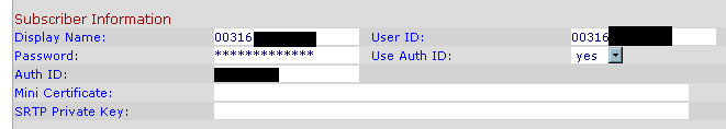

WPW Geplaatst: 28 december 2008 Geplaatst: 28 december 2008 Net getest en werkt prima, spa3102 en c450ip, Wel idd. eerst via de vc software het nummer verifieren. Voor een sipphone: Authentication Name: <your voipcheap-login> Username: 0031********* (31=country code, *** = number) Display name: same as username Voor de spa: gr, WPW. -=[Deze ruimte is opzettelijk leeg gelaten]=-
