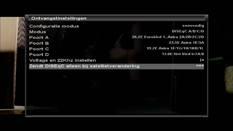

Henksat Geplaatst: 28 december 2008 Geplaatst: 28 december 2008 Geef eens een gedetaileerd plaatje van je schotelconfiguratie, je huidige instellingen op je box, welke image je draait en bij welke zenders de problemen zich vooral voordoen. Dreambox 8000HD, Xtrend et5000 & et9000, Qnap 209-II Pro 2Tb,Wavefrontier T 90,Stab HH120 Triax 78 cm, Triax 78 cm CDS Duo LNB Member of the PLi team

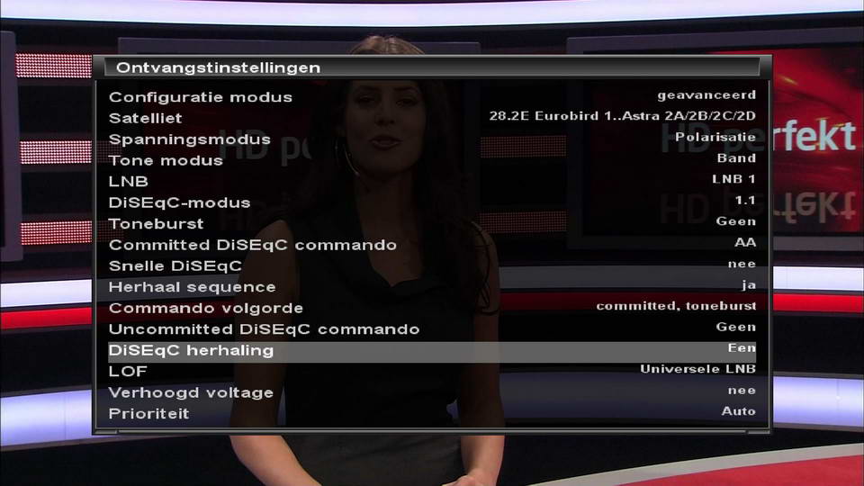

Henksat Geplaatst: 28 december 2008 Geplaatst: 28 december 2008 Aan je schotelconfiguratie te zien heb je een 4-sats opstelling. Normaal zou je dan in moeten stellen als plaatje quick. Probeer het eens met de geavanceerde instellingen zoals in het 2e plaatje, getoonde LNB is dan LNB-1 als voorbeeld, afhankelijk van hoe bij jou de aansluitingen zijn. Dreambox 8000HD, Xtrend et5000 & et9000, Qnap 209-II Pro 2Tb,Wavefrontier T 90,Stab HH120 Triax 78 cm, Triax 78 cm CDS Duo LNB Member of the PLi team
Jake Blues Geplaatst: 28 december 2008 Geplaatst: 28 december 2008 Ik ben het er niet mee eens mbt het switchen en "sid die zijn pad niet kan vinden". Ik heb een WaveFrontier met 7 lnb's, 2 maxdig comm. switch en een spaun uncomm. De instellingen in het menu expert als volgt: Astra 2, LNB1, diseq 1.1, comm. commando AA, commando volgorde uncomm. comm. toneburst, input 1 Astra 3, LNB 2, 1.1, AB, commando volgorde als boven, input 1 En zo verder als je naar de 2e comm. switch gaat wordt input 2. Werkt zoals het hoort. Ik wil hier mee zeggen dat de instellingen goed moeten zijn. Even terug naar Sid not found in pat, dit krijg ik als er geen uitzending is op dat kanaal. Als laatste geld uiteraard dat de afstelling van de LNB's goed moet zijn, in ieder geval zuiverder als met een DM 7020. En ik wil niet bot zijn maar veel lezen en proberen ontkom je niet aan want meestal komen de problemen die ontstaan hier uit voort. Een bugje links of rechts hou je toch ander zou de software niet constant in ontwikkeling zijn. Ik zeg "Hoedje af voor al deze ontwikkelaars" die toch ontzettend veel tijd en energie steken in deze hobby doos. Gr. Jake 2x Dreambox DM800 and Wavefrontier. ------------------------------------ Assumption is the mother of all fuckups
renzie Geplaatst: 28 december 2008 Geplaatst: 28 december 2008 Origineel bericht van: info H Dat ben ik dus niet met je eens...Heb maximale afstelling - A merk coax(3,5mtr max) allemaal krimpconnectoren - Momenteel de triax MFD 41 D switchen. En nog steeds de schakel problemen!!!En zie de link hieronder [/url] http://www.sat4all.com/forums/ubbthreads.php/ubb/showflat/Main/254936/Number/1603332#Post1603332 Gr.Info Ik heb deze problemen ook gehad met de standaard diseq switchen, deze bleven aanhouden nadat ik deze had vervangen door Triax switchen en verdwenen pas nadat ik uiteindelijk Spaun switchen ging gebruiken. Renzie 3x VU+ Uno 4K met Open Pli, 1x Zgemma h2h , Mag 256 iptv, Samsung 59" 1080p plasma met Yamaha RX-V381en Boston Acoustics A26-A23 en Mcenter speakers, 2x Apple TV 3, Rasperry Pi XBMC, Synology 213+ Nas met 2x 3TB WD Red.

Boerenjong Geplaatst: 28 december 2008 Geplaatst: 28 december 2008 Origineel bericht van: Henksat Aan je schotelconfiguratie te zien heb je een 4-sats opstelling. Normaal zou je dan in moeten stellen als plaatje quick. Probeer het eens met de geavanceerde instellingen zoals in het 2e plaatje, getoonde LNB is dan LNB-1 als voorbeeld, afhankelijk van hoe bij jou de aansluitingen zijn. Henk Sat ik zag je antwoord voor de 4 sats opstelling. Zelf heb ik toch beetje last van een haperende rotor af en toe. Wat is dan de beste invulling van gegevens en moet ik dat voor alle satellieten invoeren???
