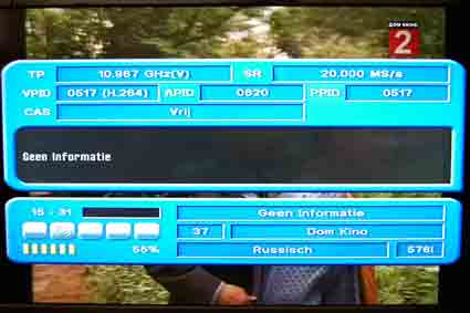

Gast quinten Geplaatst: 21 maart 2009 Geplaatst: 21 maart 2009 Ja ik ontvang de 10967V met goed weer. Ik heb een channelmaster 120cm schotel met voor de Express AM1 een inverto black ultra LNB.De sterkte is 55% op de schaal van een clarke tech 5000. Om je een indruk te geven de 10994V is dan 67%. P.s als ik mijn "hulpschoteltje" wegdraai zakt het signaal op de 10967V naar 45% (wel lock geen beeld). Voor het gebruik van het eerder genoemde stukje plastic had ik dus helemaal geen lock op de 10967V. De 10994V toen was maximaal 64%.

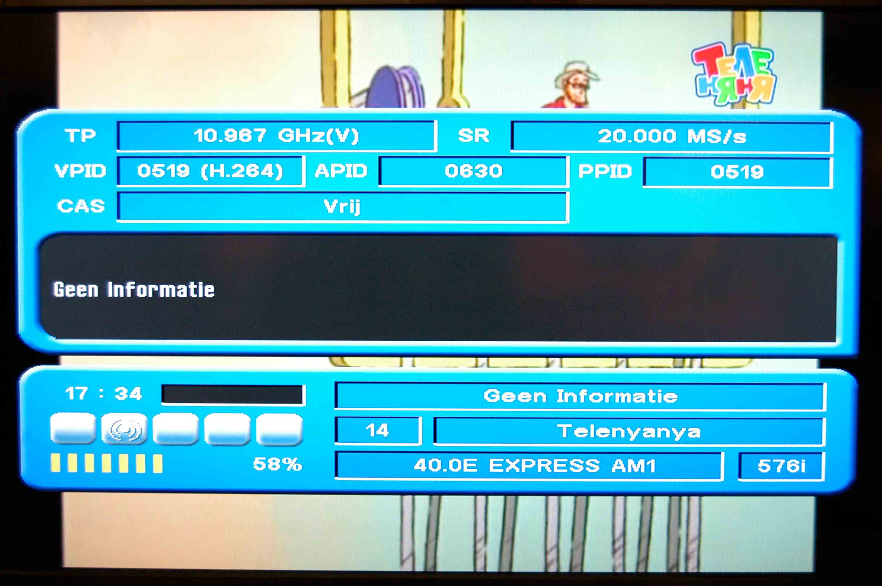

Gast quinten Geplaatst: 24 maart 2009 Geplaatst: 24 maart 2009 Vandaag om 18:00 nog even naar de 10967V gekeken het signaal is gestegen tot 58% op de clarke tech. 10994V geeft dan 67%

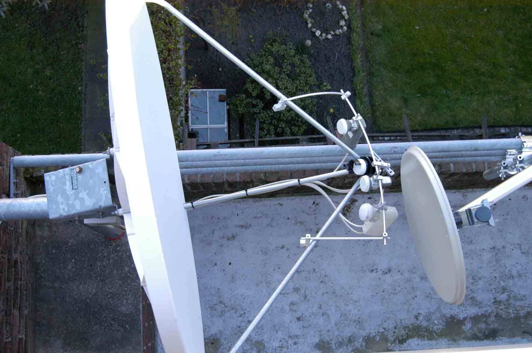

Wielleke. Geplaatst: 29 maart 2009 Geplaatst: 29 maart 2009 Je gebruikt 'n Channelmaster schotel, maar wat mij opvalt is dat de (lnb houder) op de getoonde foto, de zelfde is als de ( LNB houder) op de door mijn gebruikte Gibertini 125cm. Gr. Wiel. Door kennis delen, wordt men wijzer. Dreamb720-Gibertini-125-MTI AP82-XT2N twin FTE DiMo 120+ Diseqc mot. Philips HD ontvanger twin Duo lnb Triax 80 cm Kathrein . Signaalmeter en Inp.reflectometer
Gast quinten Geplaatst: 1 april 2009 Geplaatst: 1 april 2009 Dat zou kunnen, maar het is een channelmasterschotel. Volgens mij is channelmaster(andrews) ook de enige met 2 van die dikke hulpstangen aan de zijkanten.

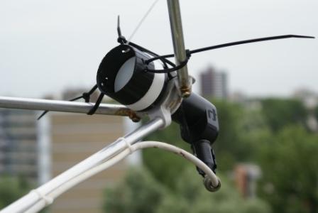

Gast Nizinny Geplaatst: 18 juni 2009 Geplaatst: 18 juni 2009 Ik had sinds een paar weken helemaal geen signaal meer op 10994v (op 10967v al langer niet). Nadat ik een toeter (3cm) op de lnb had gezet (een halve zoals door anderen getoond werkte bij mij niet) had ik direct weer 38 procent kwaliteit. Genoeg voor een goed beeld. Gisteren heb ik een Inverto Black Ultra lnb gemonteerd en wat schetst mijn verbazing: ik heb niet alleen 50 procent kwaliteit op 10994v, maar zelfs 38 procent op 10967v. Met dank aan jullie tips en tests. ------------ Laminas OFC-1200 met GI 50-10 Disecq, Topfield 7700HSCI, Inverto Black Ultra

Gast quinten Geplaatst: 21 juni 2009 Geplaatst: 21 juni 2009 Vandaag zijn de MPEG 4 kanalen op 10995V en 10967V even uit de lucht geweest. Inmiddels werken ze weer maar zijn de twee transponders in sterkte geswopt. Gemeten op een clarketech 5000 is de 10995V verzwakt van 63% naar 56% de 10967V is juist gestegen van 57% naar 66%. Hopelijk hebben de liefhebbers nog ontvangst.
