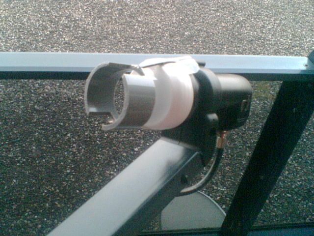

Het gaat de laatste dagen prima hier met de ontvangst van zowel 10967V en 10995V. Vreemd is dat ik uit reacties op dx-tv.de niet de indruk heb dat dat daar ook zo geval is.
Ik heb veel geexperimenteerd met diverse vormen en maten van PVC stukjes rond de LNB, voorlopig is de opzet zoals op de foto het beste gebleken hier op de Triax TD-110.
Verder is de Golden Interstar GI-201 vervangen door een Inverto Black Ultra die zoals bij zowat iedereen, ook hier beter presteert! Beide frequenties zijn nu rond 52% op de C-Tech (45% is de blokgrens). Zonder PVC is er geen beeld.
Dr.HD F16, TBS 5927, ET 8500, T-55 voor 9/13/19/23/28/39/42/45°O, Technisat 52/53°O, Laminas 120cm 1°W...68°O.

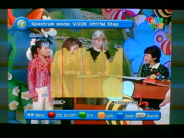

de kosten zijn niet echt het probleem,het is meer dat ik het halve balkon moet afbreken om op t dak te komen.Ik heb via het balkonhek een soort constructie gemaakt waarop een ladder komt te staan waarmee ik dan het dak op kan.Ik heb net pas geleden het balkonhek met gaas dichtgemaakt ivm met een kleine pup,en dat moet dan allemaal los.Maar mischien dat het een mooi klusje is voor komend weekend.
Tja het leven is hard maar om het te proberen zul je toch bij je schotel moeten kunnen komen.
Of het met die LNB goed gaat durf ik niet te zeggen.Probeer eerst Oezbekistan tv te ontvangen dat gaat goed met iedere lnb als die goed binnen komt kijk dan of je space tv kunt binnen halen. Als dat gelukt is fijntunen op de 2 transponders 10995V en 10967V.Het fijnafstellen doe ik met een 7 inch lcd monitor aangesloten op de ontvanger gaat bij mij beter als met mijn satfinder (digisatpro). Verder lijkt het mij ook wijs een inverto black ulra LNB te regelen voordat je aan je verbouwing begint.
