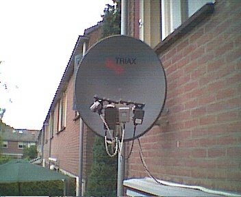

sattos Geplaatst: 12 februari 2009 Auteur Geplaatst: 12 februari 2009 zijn hier meer mensen die meerdere lnb"s hebben moeten uitrichten. Nu snap ik het even niet. Mijn logica,van achter de schotel gezien:lnb in brandpunt(hotbird,13) naar links krijgen we lbn (astra,19) en weer naar links arabsat 26. waarom deze logica-->omdat deze satellieten zo hangen vanaf de nulpunt. nu komt het wat mij verbaasd,ik heb ergens gelezen dat je zwakke satelliet in de brandpunt moet plaatsen,in deze situatie is dat hotbird.Maar hoe verder.......op die site heb ik gelezen dat je asta 19 rechts van hotbird moet plaatsen(van achter de schotel bekeken)en als ik arabsat bij wil plaatsen moet die dan weer rechts van astra
alleyoop Geplaatst: 12 februari 2009 Geplaatst: 12 februari 2009 Kijk 's even hier: 4lnb setup en klik op de derde foto. Denk dan de lnb voor Astra3 weg en plaats de lnb voor Astra 2 een fractie meer naar het midden toe voor Badr (26° ipv 28°) en dan zou het moeten lukken.
Eduard07 Geplaatst: 12 februari 2009 Geplaatst: 12 februari 2009 Origineel bericht van: alleyoop Kijk 's even hier:4lnb setup en klik op de derde foto. Denk dan de lnb voor Astra3 weg en plaats de lnb voor Astra 2 een fractie meer naar het midden toe voor Badr (26° ipv 28°) en dan zou het moeten lukken. Maar zoals in dit draadje al eerder door alleyoop vermeld: Badr heeft transponders die Astra2 ook gebruikt. Het afstellen daardoor een precies werkje dat je het best kunt doen bij goede condities (helder weer). Vu+ Duo2 + PLi 4.0 + Fuba DAA110 + Stab 120Vu+Solo2 + Fuba DAA 850 + multifeed met 2 twin Alps + 1 quattro Alps + 1 twin MTI + PLi 4.0
sattos Geplaatst: 12 februari 2009 Auteur Geplaatst: 12 februari 2009 voor alle duidelijkheid moet lnb(hotbird)in het brandpunt.

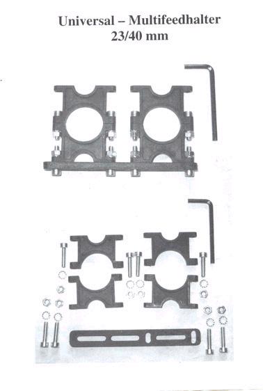

alleyoop Geplaatst: 12 februari 2009 Geplaatst: 12 februari 2009 Origineel bericht van: sattos voor alle duidelijkheid moet lnb(hotbird)in het brandpunt. Ik heb hier al een goede oplossing gezien voor het aansturen van een duo-lnb en een losse lnb maar ik heb nog niets gelezen over de montage van de extra LNB, hoe gaat dat gebeuren? Moest ik aan zoiets beginnen dan zou ik de Astra1-HB duo-LNB gebruiken voor ontvangst van 19° en 26° (Badr) (mag geen probleem zijn met de openingshoek van de schotel) Eens beide sats te ontvangen zijn zou ik niets meer verdraaien en gewoon een extra LNB monteren voor Hotbird omdat deze veel minder kritisch af te regelen is dan Badr.
trust Geplaatst: 12 februari 2009 Geplaatst: 12 februari 2009 Origineel bericht van: alleyoop Origineel bericht van: sattos voor alle duidelijkheid moet lnb(hotbird)in het brandpunt. Ik heb hier al een goede oplossing gezien voor het aansturen van een duo-lnb en een losse lnb maar ik heb nog niets gelezen over de montage van de extra LNB, hoe gaat dat gebeuren? B.v met zo'n beugel Het verschil tussen theorie en praktijk is mijn uitdaging . Octagon SF8008 4K Edision Primo IP S2 Dr.HD F16 1.8 m ChannelMaster Offset in tuin 53º E - 45º W Jaeger SMR 1224 Usals met 5 Lnb wisselaar 2x Ka - Ku - C band Lin / Circ 1.2 m Echostar Offset aan schuur 53º E 34.5 W Twoteck Twinrotor met 3 Lnb wisselaar Ku - Ku low - Ka
sattos Geplaatst: 13 februari 2009 Auteur Geplaatst: 13 februari 2009 dus je zegt eerst op badr en astra en daarna op hotbird? maar je moet toch met een lnb beginnen
alleyoop Geplaatst: 13 februari 2009 Geplaatst: 13 februari 2009 Origineel bericht van: sattos dus je zegt eerst op badr en astra en daarna op hotbird? maar je moet toch met een lnb beginnen Zo zou ik het doen dus eerst het monoblock plaatsen en de schotel zodanig draaien dat Badr maximaal te ontvangen is op de rechter lnb van het monoblock (als je naar de lnb's kijkt met de schotel achter jou). Kies één van de sterkere transponders, bvb Yemen TV op 12182H/SR:16200. Als dit lukt dan zou je Astra 1 op de linker lnb moeten ontvangen en dan blijft Hotbird over op een losse LNB links van Astra1.
sattos Geplaatst: 13 februari 2009 Auteur Geplaatst: 13 februari 2009 alleyoop en alle anderen, ow dat wist ik niet dat het kan,monoblock voor badr(26) en voor astra(19,2)kon gebruiken en hotbird op single lnb? heb jij het ook zo afgesteld?ik wil vandaag of morgen aan de slag
