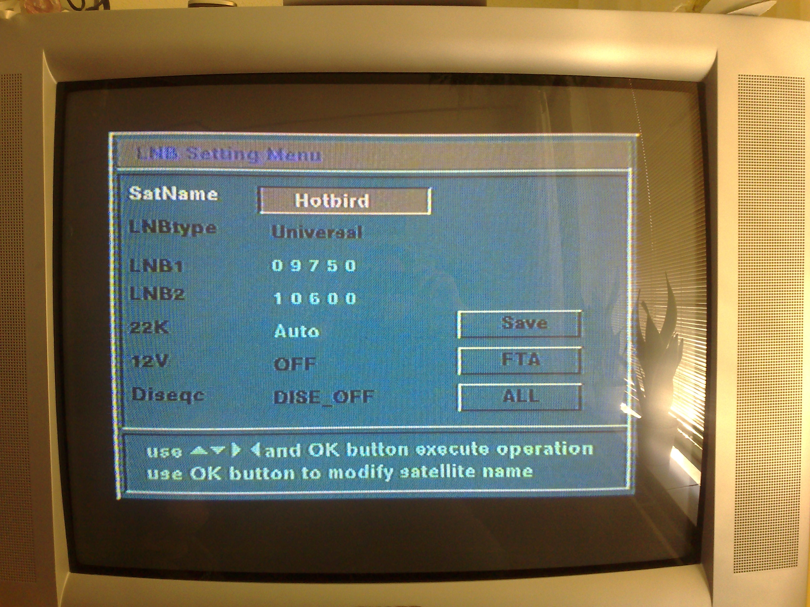

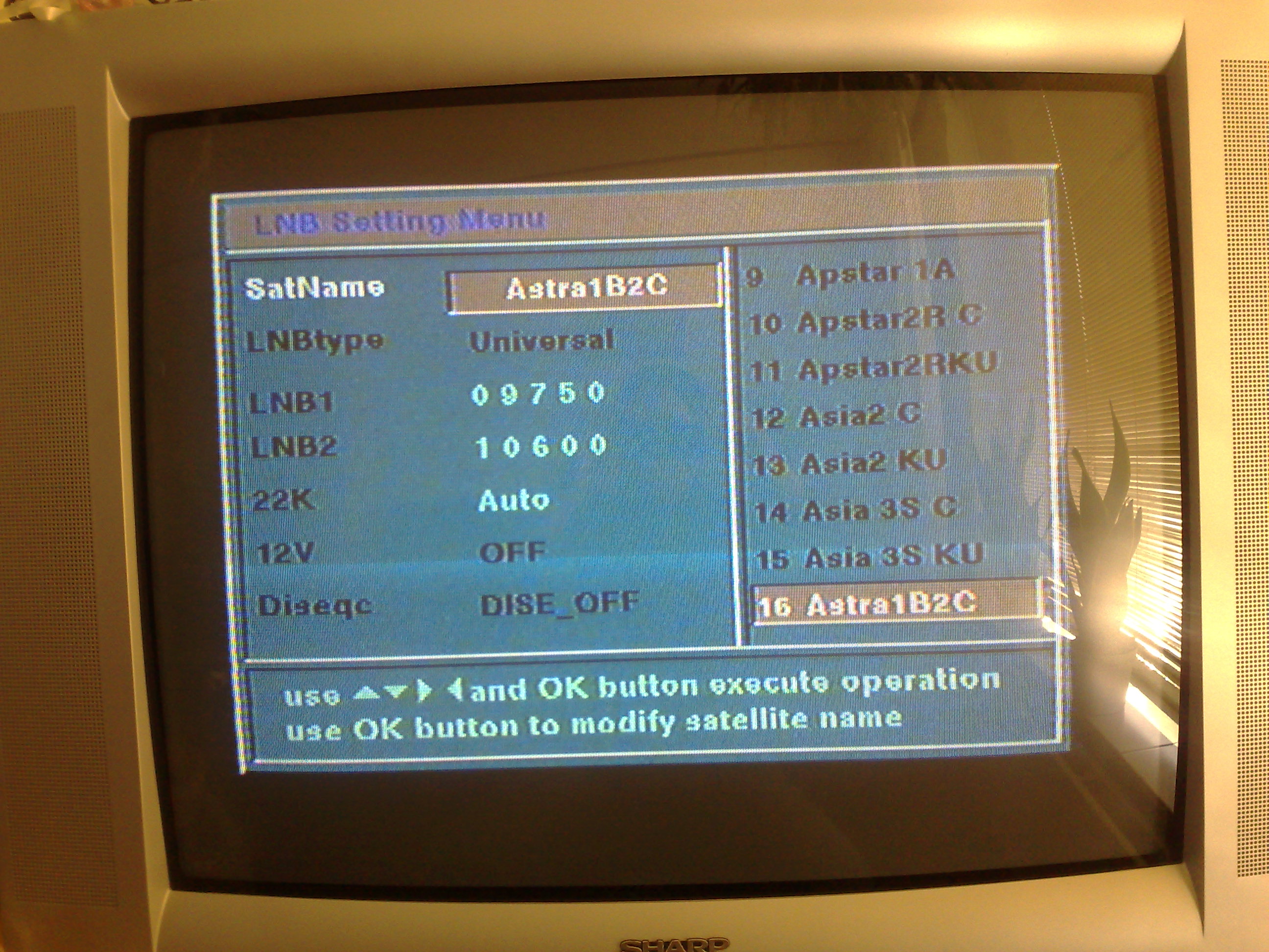

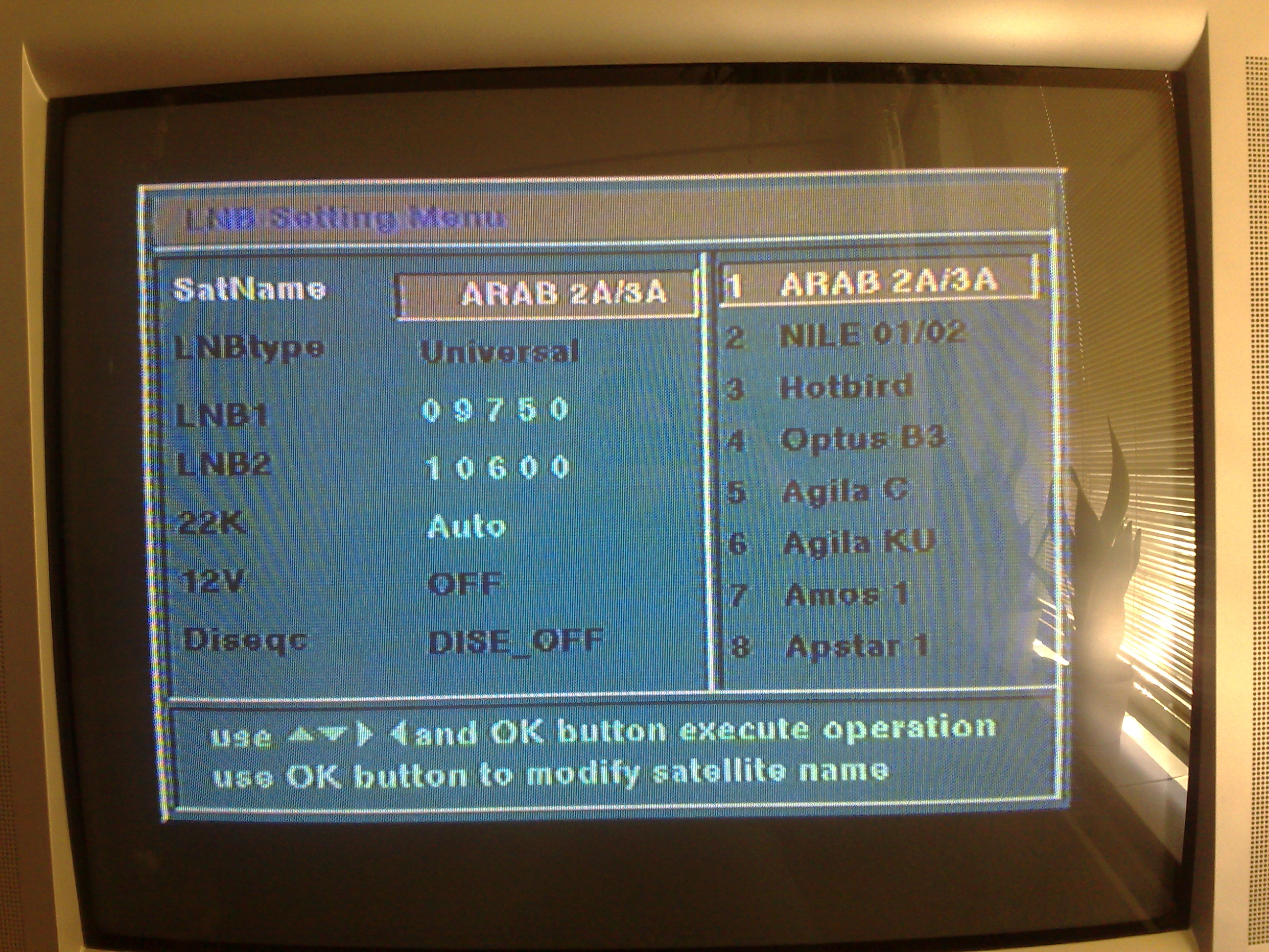

sattos Geplaatst: 23 februari 2009 Auteur Geplaatst: 23 februari 2009 hallo, ben vandaag het dak op geweest, # eerst op badr uitgericht----> is gelukt # daarna monoblock geplaatst en hotbird proberen te pakken--->is ook gelukt, # receiver(techosat 777 ultra)alles ingesteld,hotbird diseqc 1.0 A,astra disecq 1.0 B en arabsat diseqc 1.0 C # kabel van monoblock op poort 1(lnb1) van de switch gedraaid(poort 1 & 2 verbonden) # kabel van single lnb naar poort 3(lnb3)van de switch aangesloten # tenslotte kabel van de receiver op poort receiver aangesloten... resultaat--------> op beide satelieten geen beeld misschien heb ik de instellingen niet goed in de reciever staan? zie afbeeldingen ik zie lnb 1 en lnb 2,maar ik heb er 3 lnb"s,wat moet ik er achter invullen? op de plaatjes zie je dise_off maar is wel veranderd in diseqc 1.0 A enz

sattos Geplaatst: 24 februari 2009 Auteur Geplaatst: 24 februari 2009 astra heb ik niet naar gekeken,kijk nooit naar op dit moment, in de receiver heb ik diseqc c aan toegevoegd en dat is die extra lnb(badr) trust help mij
trust Geplaatst: 24 februari 2009 Geplaatst: 24 februari 2009 Aan de switch zou het niet kunnen liggen , gezien de specs : This is a High Quality, High Performance - Indoor or Outdoor 4 Way DiSEqC Switch. The Specs on this unit are better than SPAUN's Switch and the Price is Better As Well. NDS7014 - Quali-TV - HIGH PERFOMANCE 4 X 1 DiSEqC Switch Maar ik zou hem toch testen . Heb je een satfinder , indien ja , haal die diseqc-switch naar binnen en sluit die met een korte kabel aan de ontvanger , koppel de satfinder aan poort 1 (A) van de switch en draai de knop helemaal naar rechts . De coax naar de schotel laat je gewoon los . Als in de Antenne setup HB op 1 of A staat moet de meter (of de Led-balk) uitslaan als je HB kanaal kiest . Als in de Antenne setup Astra 19.2º op 2 staat en je kiest een Astra kanaal , moet de uitslag wegvallen . Als je dan de satfinder op poort 2 ( aansluit , moet ie weer uitslaan . Zo kun je ook nog de 3e (Badr) poort testen Het verschil tussen theorie en praktijk is mijn uitdaging . Octagon SF8008 4K Edision Primo IP S2 Dr.HD F16 1.8 m ChannelMaster Offset in tuin 53º E - 45º W Jaeger SMR 1224 Usals met 5 Lnb wisselaar 2x Ka - Ku - C band Lin / Circ 1.2 m Echostar Offset aan schuur 53º E 34.5 W Twoteck Twinrotor met 3 Lnb wisselaar Ku - Ku low - Ka
sattos Geplaatst: 25 februari 2009 Auteur Geplaatst: 25 februari 2009 Trust, ik vrees dat ik een verkeerde switch heb gekocht,op de switch staat diseqc 2.0 en op de ontvanger staat diseqc 1.2
trust Geplaatst: 25 februari 2009 Geplaatst: 25 februari 2009 switchen met een hoger versie nr. zijn "backwarts compatible" Dus een 2.0 switch werkt ook als er 1.0 gestuurt word . Ik heb o.a. een Spaun SUR 410F 2.0 en die werkt prima op de 1.0 van de Maxplus 2100 Op de foto van bijlage 1 zie ik staan "Astra 1B2C" , ik ken jou ontvanger niet en vraag me af , dat 1B2C , is dat een instelling die jij hebt gedaan ? heb je ook ergens de keuze Astra 1B of 1B2B en Hotbird 1A of 1A2A ? Het verschil tussen theorie en praktijk is mijn uitdaging . Octagon SF8008 4K Edision Primo IP S2 Dr.HD F16 1.8 m ChannelMaster Offset in tuin 53º E - 45º W Jaeger SMR 1224 Usals met 5 Lnb wisselaar 2x Ka - Ku - C band Lin / Circ 1.2 m Echostar Offset aan schuur 53º E 34.5 W Twoteck Twinrotor met 3 Lnb wisselaar Ku - Ku low - Ka
