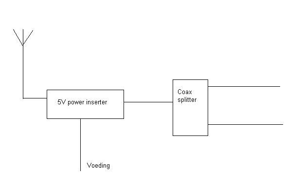

Iets met een externe 5V inserter en daar achteraan een coax splitter?
Hebben die andere sat-ontvangers wel een antenne doorlus?
Wanneer dat zo is, dan zet je van die tuners de RF uitgang elk op een ander kanaal.
René.
a) Dus als ik er een 5v inserter tussen zet dan kan ik een gewone coax-splitter gebruiken om het antennesignaal te splitsen? En dat 1 van de tuners zelf al 5v afgeeft maakt dus niet uit? Dat RF-verhaal was vraag B) en ik zie niet hoe dat hier iets mee te maken heeft.

Staat een beetje host-bots op elkaar, Het één heeft inderdaad niets met het ander te maken.
Ik zou bij de ontvanger de 5V uitzetten.

Vraag a.is al door een aantal mensen goed beantwoord.
Antwoord op vraag b.:
Je hebt pech dat je TV geen 5V afgeeft in DVB-T modus, anders had je deze spanning kunnen gebruiken voor een switch tussen analoog(kabel) en DVB-T antenne.
Origineel bericht van: Piewie
Ja die TAR5 was eigenlijk precies wat ik zocht, ik wist niet dat zoiets bestond. Vette pech dat de TV geen 5v afgeeft in DVB-T modus. Ik heb nog even geen idee hoe ik dit het best kan oplossen ...

Sluit een power inserter op je Sony aan,dan de Spaun Tar5,hier in de kabeltv en de digitenne kabels.Haal bij de bouwmarkt of electrowinkel een stopcontact schakelaar met afstandbediening. Dus zo^n ding waar de meeste mensen hun schemerlampen mee bedienen. Stop de voeding van de inserter hier in en je kan van uit je stoel schakelen. Geloof dat de meeste via 433mhz werken, maar als je er 1 hebt die infrarood werkt en je hebt een programmeerbare afstandbediening dan heb je de aparte afstandbediening niet eens nodig. Je ontkomt er dus niet aan dat je handmatig moet schakelen. Hier is bij Sony "goed over nagedacht". Dus volgende keer geen Sony meer kopen maar bv een Pioneer. Dit is dus de oplossing voor vraag b,hoe je verder schakelt met vraag a, dan moet je Einstein maar even bellen !!
